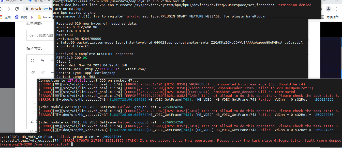

请问官网资料下载中的最新版本的video_box_solution这个demo是采用之前视频上说的本地回灌的方式测试的吗?我看调用了本地的h264文件
2. 如果上个问题成立,采用本地回灌,我直接在开发板上编译好运行会出现这个错误,请问是我操作有问题吗,我没有改配置rtsp.json文件 ,最后直接段错误退出了

    你好 您获取的应该是新版本的开发板,hdmi驱动有更新,以前释放的是老版本的镜像,有所不兼容,后面我们会加快更新速度,规避这种问题,镜像链接:
    链接:https://pan.baidu.com/s/1oTc2ZSo2gxrjn8MljbqafQ提取码:bk8v
    1.更新下镜像,开机HDMI会显示LOGO
    2.运行脚本,显示正常

      OK,谢谢,测试终于成功了
