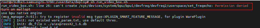

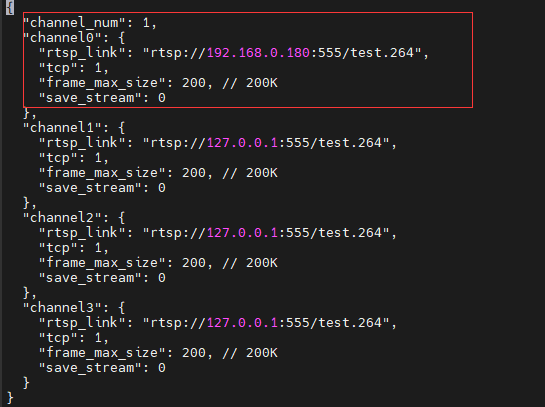

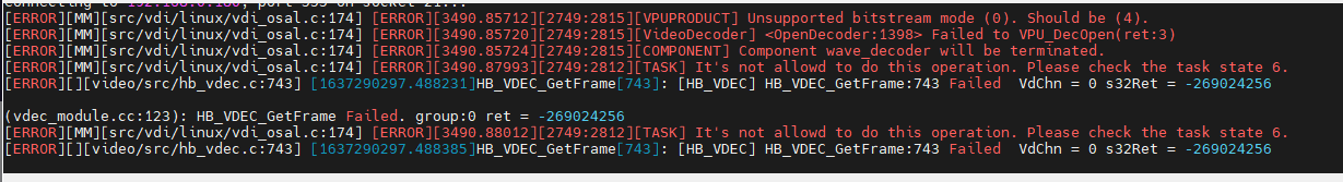

1. 你好,我下载最新版的资料,使用的X3,镜像文件也是最新,运行video_box开始打印这个错误,后面还会出现段错误,我把rtsp.json改成1路测试ip也用的是开发板ip
请问这个是什么问题?
求解答,谢谢

    你好 您获取的应该是新版本的开发板,hdmi驱动有更新,以前释放的是老版本的镜像,有所不兼容,后面我们会加快更新速度,规避这种问题,镜像链接:
    链接:https://pan.baidu.com/s/1oTc2ZSo2gxrjn8MljbqafQ提取码:bk8v
    1.更新下镜像,开机HDMI会显示LOGO
    2.运行脚本,显示正常
