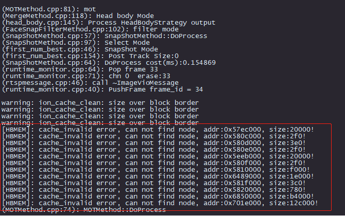

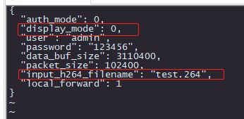

  • admin

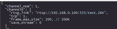

      2.而且我暂时没有淘宝那种相机,选用本地回灌的方式,按照视频中介绍的去配置,程序运行会打印错误

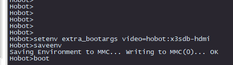

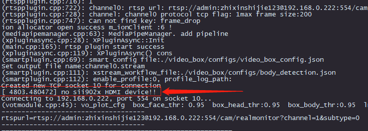

      你好,在接入HDMI后,uboot里面按照您给我发的最新命令设置HDMI后,重启后显示器没有显示,运行demo会打印这个,这是咋回事?

      这块需要重启后先有界面显示,后面才会成功,没调用起来肯定是不行的

      我是reboot重启然后回车进入uboot,设置好后,在boot进入系统,显示器没有显示,再重启,显示器还是没有显示

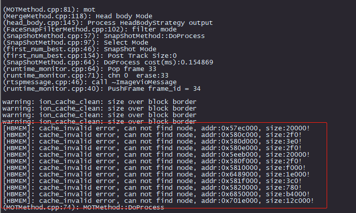

      还有这个本地回灌是咋回事,我是按照视频中说的一步一步去配置的,运行会打印错误
