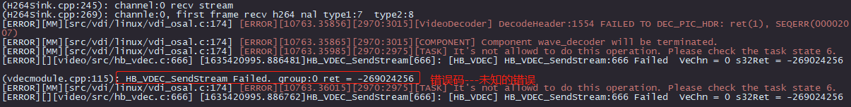

1.关于demo运行问题,您看下步骤有问题吗?我是运行后代码出错,以下为我从编译到代码运行步骤
我在虚拟机中解压好源码文件,bash build.sh x3 ->bash deploy.sh,然后scp把deploy拷贝到板子, 板子用串口连接的Secure CRT, 板子的网口接到连接相机的交换机上,HDMI线接到显示器,在板子里运行sh run.sh进入选择,选择7---video box,开始跑程序测试,测试前在uboot上面设置了HDMI显示,

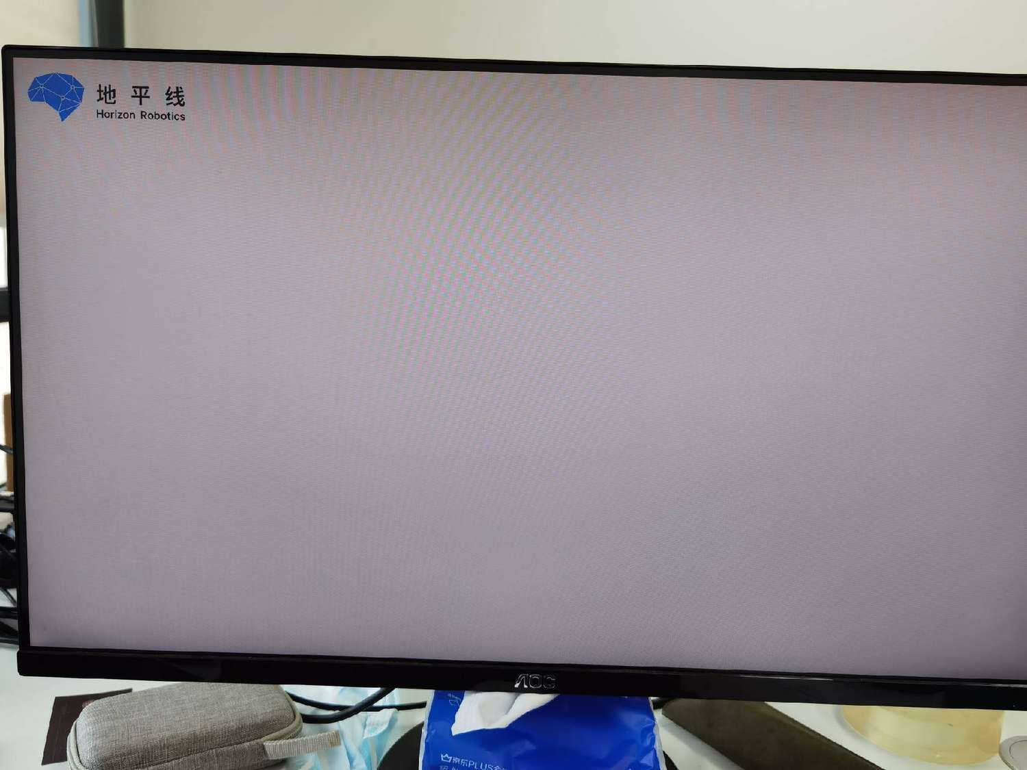

    1.HDMI显示指令新版本(openexplorer 1.4以后版本镜像)需进行更新:
    setenv extra_bootargs video=hobot:x3sdb-hdmi
    saveenv
    重启后显示如下:
