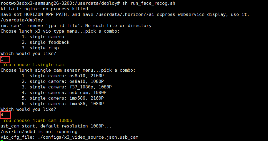

1.使用的是X3开发板
2.板端工具安装成功
3.运行的是ddk/samples/solution_zoo/multitask_perception_solution样例

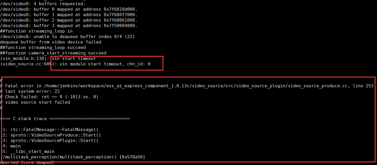

4.报错
  • admin
    您好,目前需要支持1080P的usb_camera

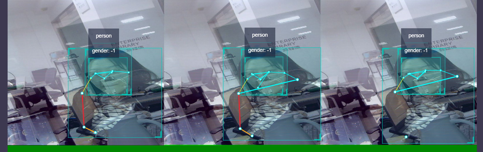

    • lish回复admin:
      你好,为什么我的输出有三个重复的,而且不清楚
      2021-10-25
