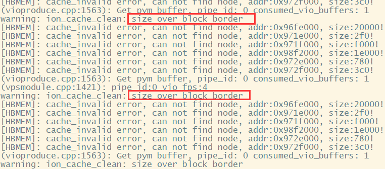

我将deploy拷贝到x3上的 /userdata文件夹,运行run.sh后报重复如下错误
为什么我第一次运行就报缓存不足?
该如何清理缓存呢?

    您好,运行的系统镜像、开发套件版本,以及运行的demo示例,以及操作请简单描述下

      开发板: x3_sdb
      系统镜像:Open_Explorer V1.5 中的系统镜像
      运行的demo:就是按照AIExpress用户手册中的步骤,编译生成deploy文件夹,然后scp拷贝到开发板/userdata目录下,运行 run.sh 文件,然后就报帖子中的错误。
      之后,我使用命令echo 3 >/proc/sys/vm/drop_caches释放缓存,再次运行程序,
      报https://developer.horizon.ai/forumDetail/136488103547258749中的错误
