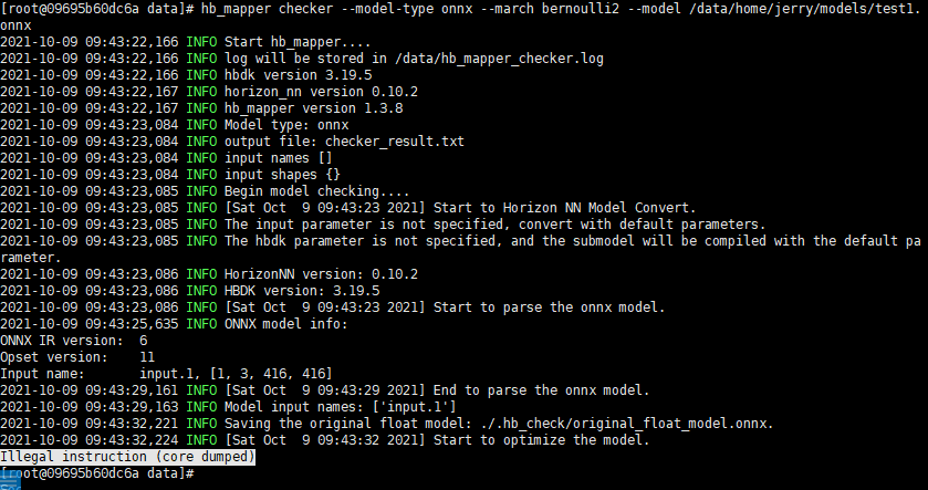

我训练出一个人yolov4的网络,但是在模型检查的时候出现了如下报错:
不知道是不是有无内存溢出的原因,该如何解决呢?
  • Horizon_guosheng
    您好,先运行我们提供的yolov4的模型,测试下是否可以正常运行,同时本地的模型仓库的reamde里面有模型的修改说明。内存不足的话需要扩增内存的
    2021-10-09

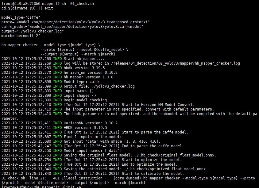

      您好,我使用贵公司提供的yolov3,在检查的时候出现了这样的情况,我已经把我的服务器内存扩充到了32G,这个是什么问题呢?
      2021-10-12
    • Jerry回复Jerry:
      下面是我的core信息
      2021-10-12
