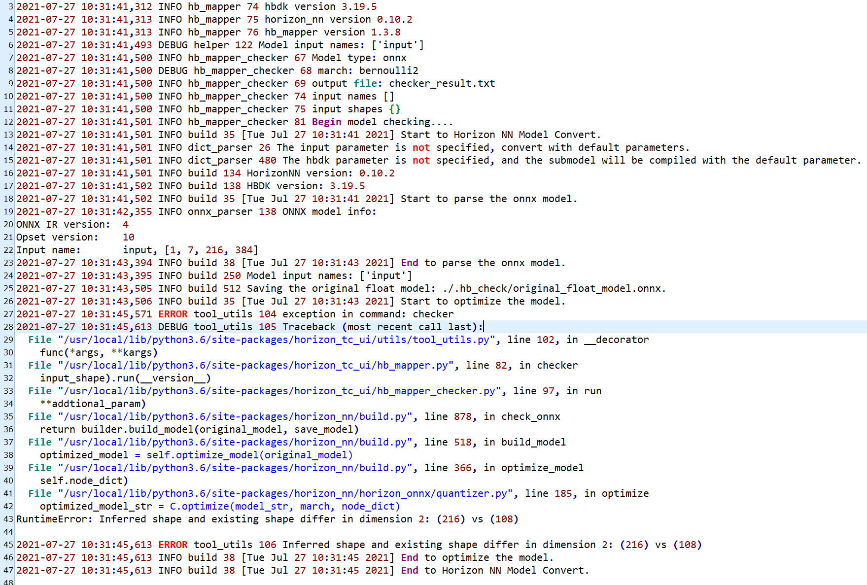

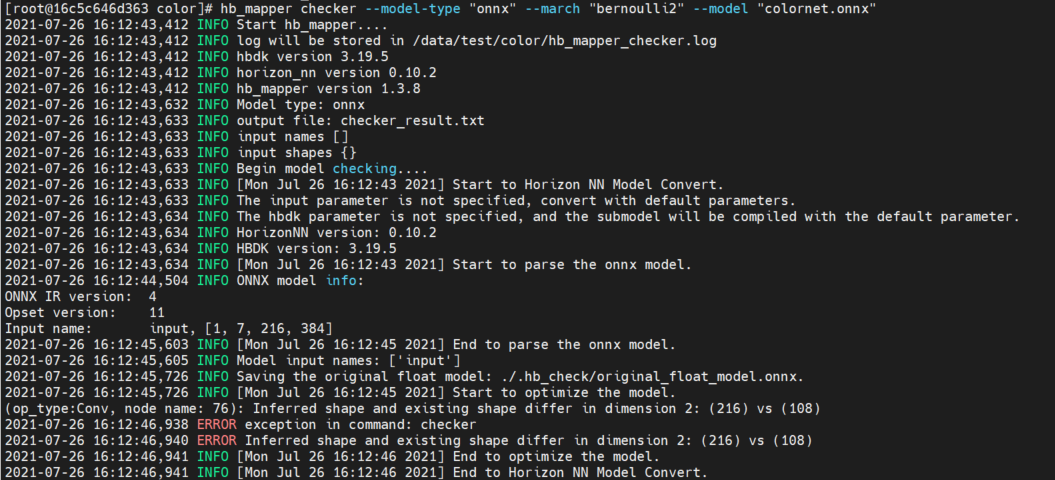

错误信息如图所示,
ERROR
Inferred shape and existing shape differ
in
dimension
216
vs
108
yeefine
这是日志文件显示的错误

您好,报错显示的是模型输入和配置输入不匹配,请您查验下
