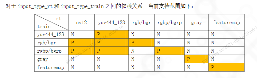

在模型转换03_build.sh中.yaml设置input_type_rt: 'nv12',成功转换为.bin。执行runtime_sim中03_infer.sh出现如下报错。

设置.yaml中input_type_rt: 'nv12' 时它的input_source: {'input.1': 'pyramid'}
input_type_rt: 'yuv444_128' 时它的input_source: {'input.1': 'ddr'}
请问这pyramid和ddr的区别是什么?我们如果要将模型集成到AI Express中需要怎么设置input_type_rt?
  • Horizon_guosheng
    input_type_rt 是模型推理时候的输入;
    ddr是占用的内存;
    pyramid 为图像输入模型之前的处理。

    • wzyszu103111回复Horizon_guosheng:
      为什么在仿真测试生成的.bin时,在模型转换03_build.sh中.yaml设置input_type_rt: 'nv12',执行03_infer.sh会出现报错。而.yaml设置input_type_rt: 'yuv444_128'却能够正常执行03_infer.sh。
