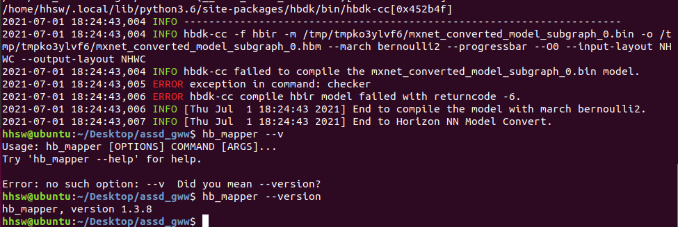

onnx模型中包含空洞卷积算子
转换时报错如下,该如何解决?

    • hhsw回复admin:
      请问如何下载您所说的v1.4.8得工具链?我昨天刚下载了论坛所说的ai express1.1版本,使用其中ddk/package/host文件夹中的内容对原始的版本进行覆盖安装后,hb_mapper的版本仍为1.3.8

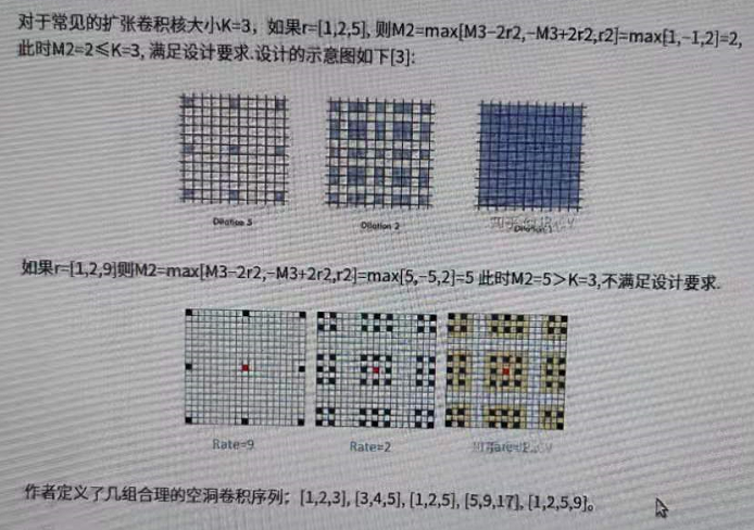

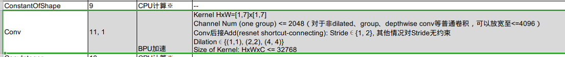

      最终发现出问题的地方不在于不支持空洞卷积,而是只支持dilation为1、2、4的空洞卷积。
      但是这一点比较奇怪,因为根据空洞卷积的HDC设计规则(学术论文),空洞卷积的dilation最好是不要用公约数的(如下)。请问后续有改进计划吗?
