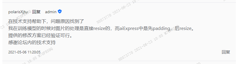

我也遇到同这个帖子一样的问题,请问你们提供的修改方案是怎样的?
  • Horizon_guosheng
    请描述下具体的版本,解决方案,与出现的问题
    2021-06-23
    • wzyszu103111回复Horizon_guosheng:
      2021-06-23
    • Horizon_guosheng回复wzyszu103111:
      您好,可以参照一下代码进行修改:
