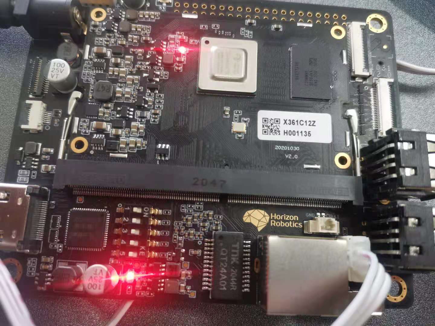

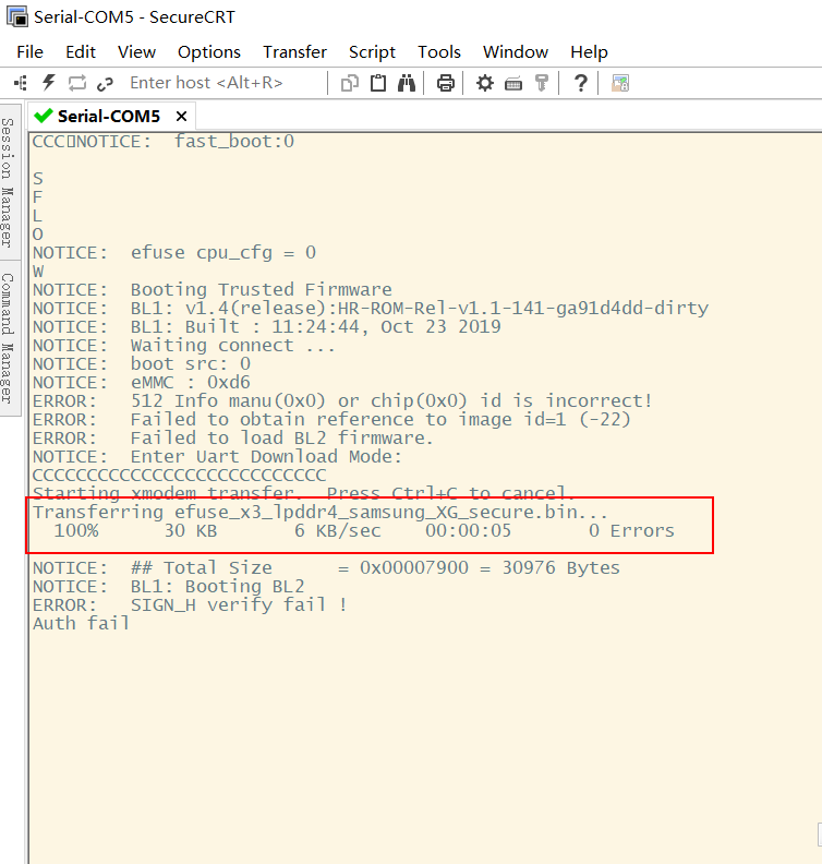

1 首先附下板子的图,

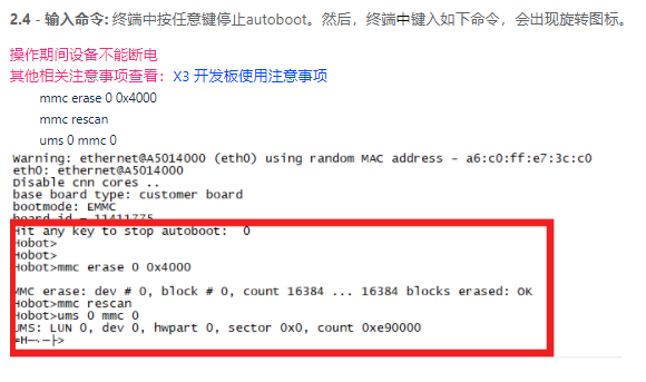

拿到板子后按指南做了如下动作:

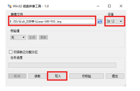

当时在出现旋转图标后,因开发指南未写明做下一步的操作,加之下方的Micro USB线连接电脑,烧写镜像未写明是否是发须要执行的操作,且在论坛上未找到磁盘眏象工具,故没有做此操作;
直接拔电重新上电后,变砖如下图:

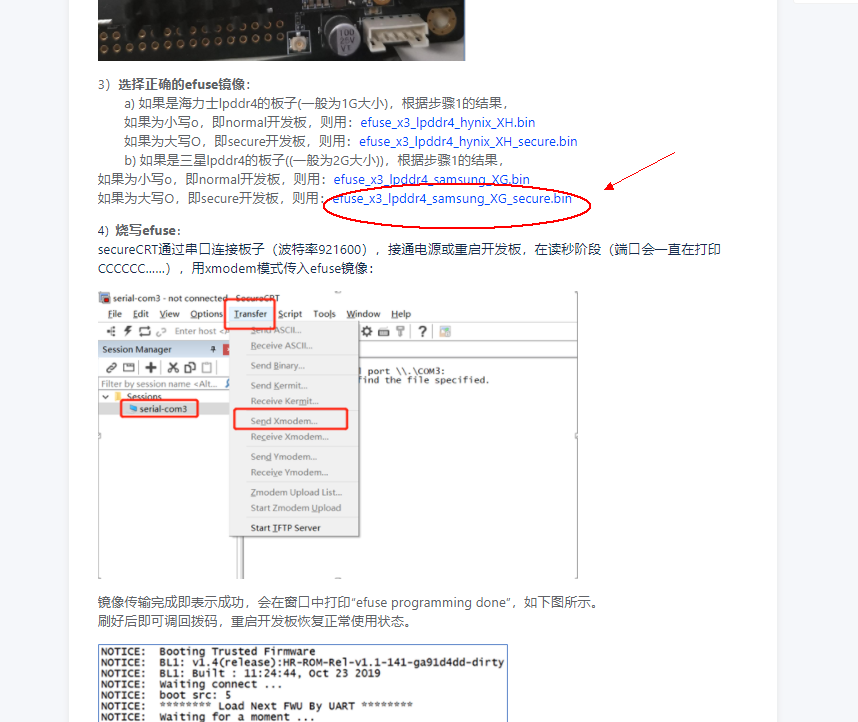

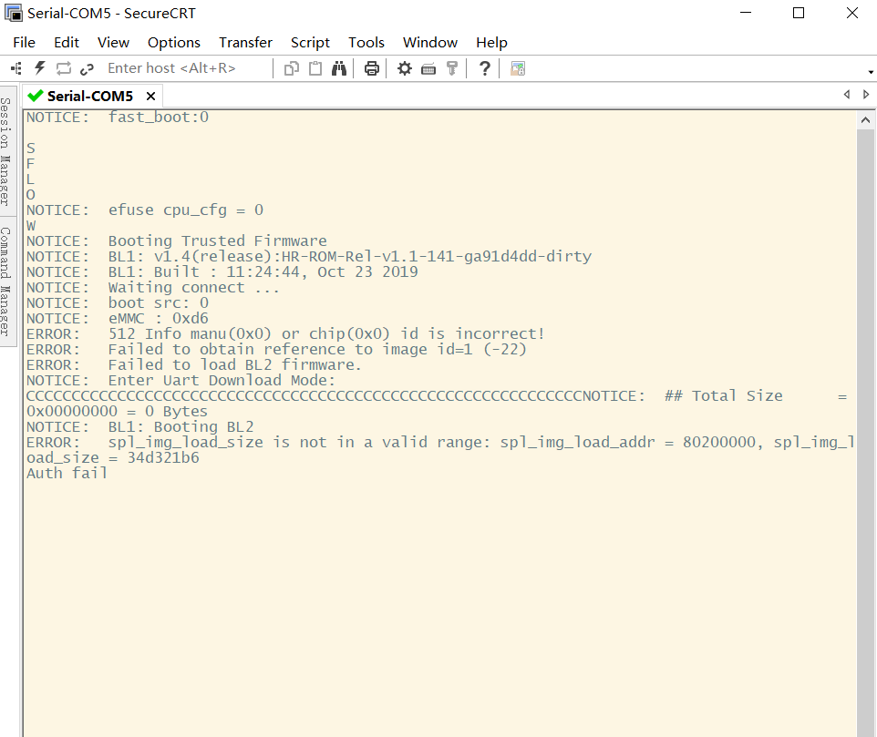

2 先尝试过用指南上的方法efuse烧写,烧录的文件如箭头所示,重新上电后问题依旧。

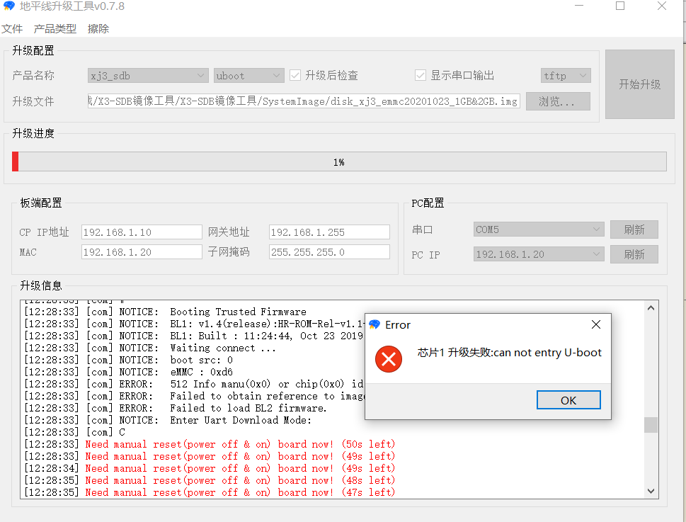

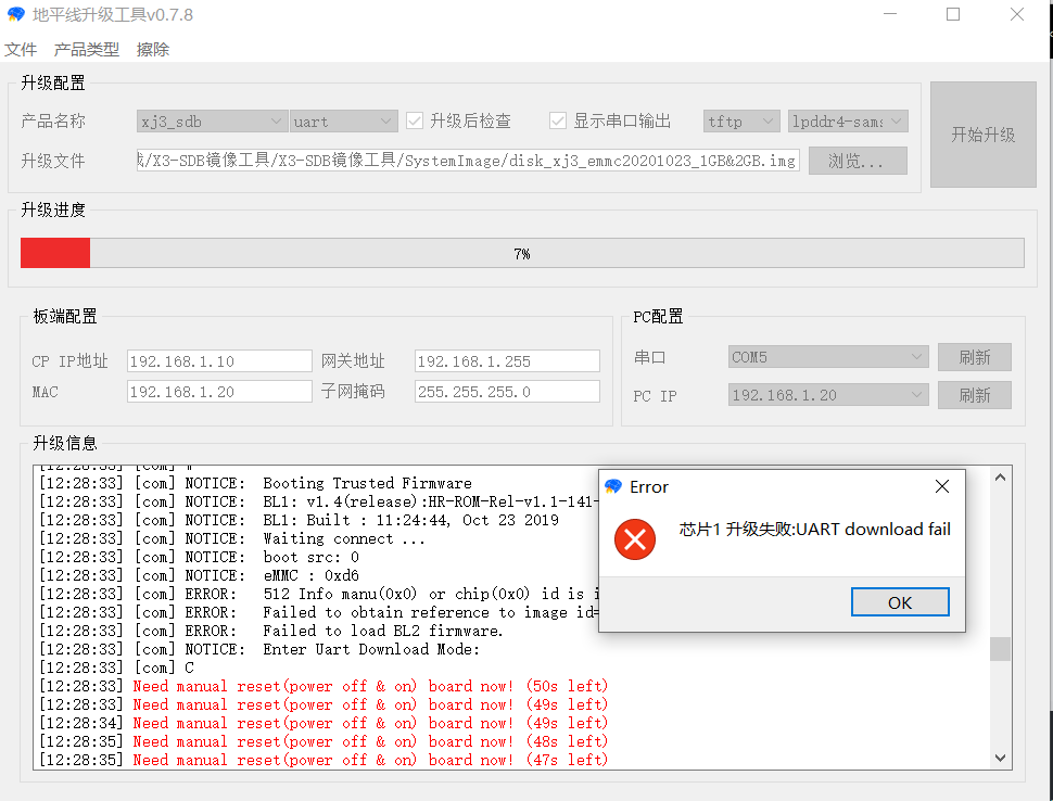

3 又尝试了用hbupdate工具的UART和UBOOT烧写, 都升级失败
帮忙确认下烧录的软件版本和方法是否正确,如版本不对,麻烦提供下软件或者下载链接,谢谢!
