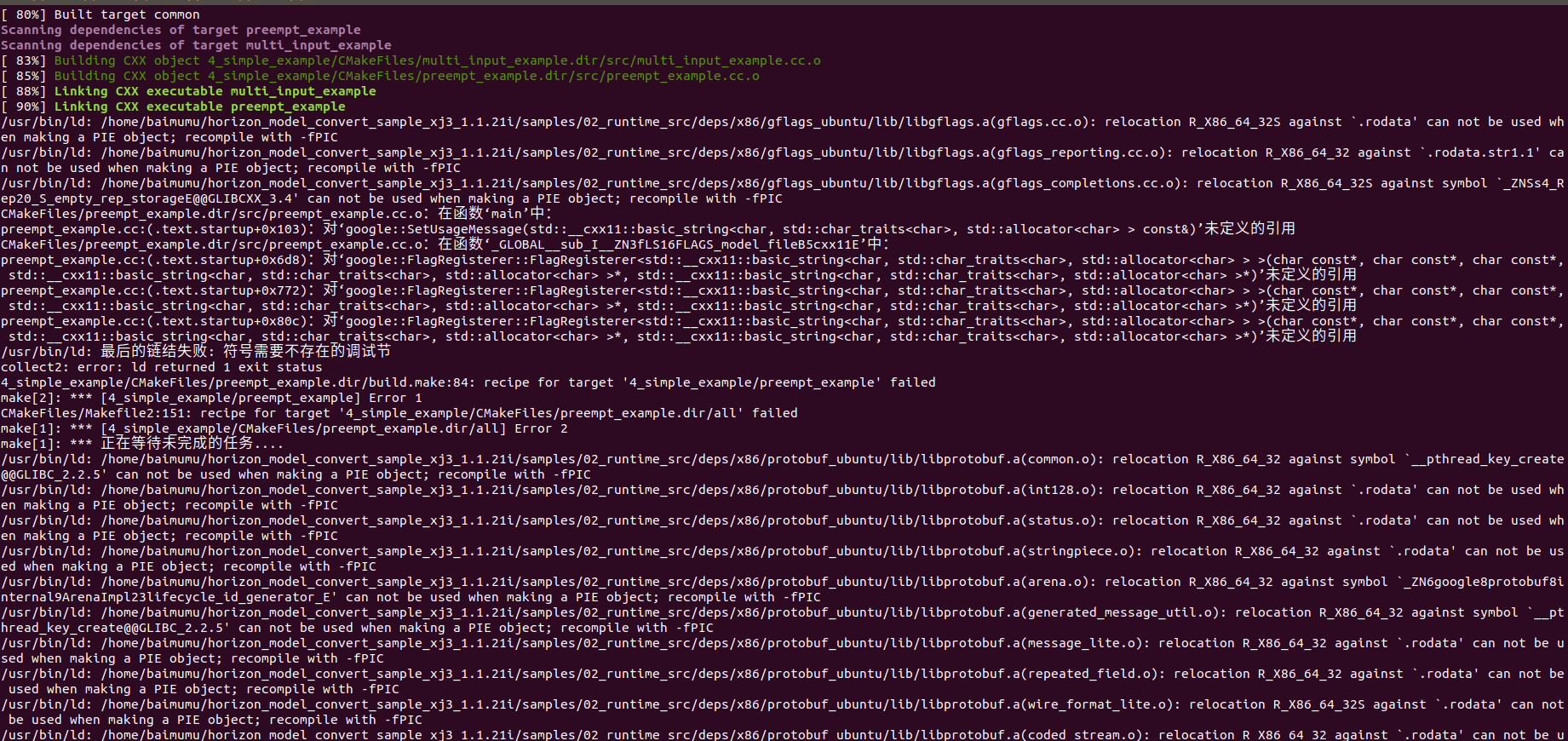

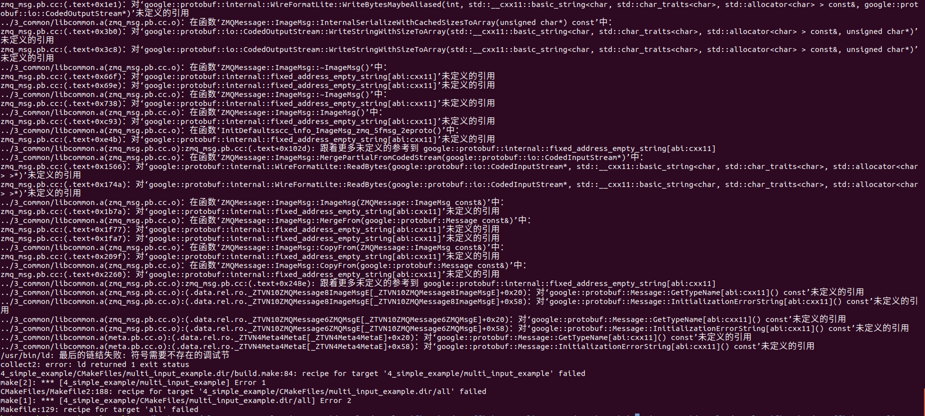

运行示例模型中的runtime_arm和runtime_sim里的01_build.sh时运行到90%就会报如下错误,请问是什么原因啊
中间一堆未定义的引用,最后是

      我看了一下报错中基本都是对google::protobuf::,google::FlagRegisterer::之类的未定义引用,是因为缺少相关的东西的原因吗
      2021-05-13
    • ArmStrong.David@horizon回复柏木木:
      依据报错信息,应该是静态库链接出错,gflags和protobuf的库。可以查看deps目录下是否有对应的protobuf和gflags库。
