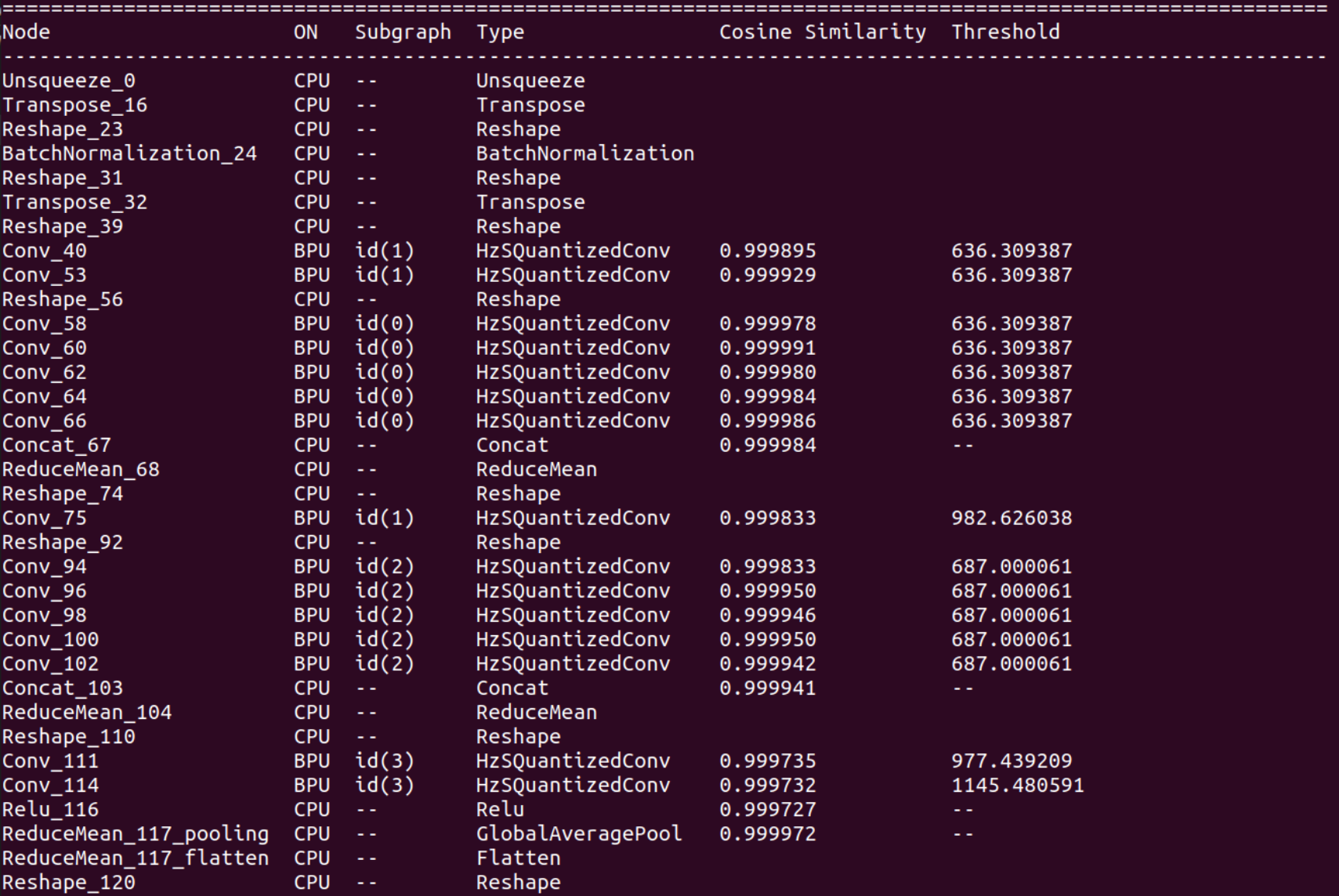

从错误名称来看,判断是模型分段太多,超出了官方预设的限制。我的原始模型转换之后有34个sub graph……为了验证这个结论,将模型简化到只包含一个子模块,转换之后只有3个sub graph。此时,可以正常上板运行。
三、寻求的帮助
1. sub graph的最大数量具体是多少?能不能调大?我看了一下转换报告,每个sub graph实际上都很小,耗时均在1ms以内,只是因为我模型结构的原因,在bpu算子之间会穿插很多cpu算子。所以,把sub graph的最大限制调大我觉得是个可行的思路。
2. 优化模型
只包含一个子模块的简化模型node information如下,
可以看到,bpu算子之间的cpu算子大多为Concat、Reshape之类的。那么还有一个思路,bpu有没有什么可以实现等效于reshape功能的算子,将它替换掉?有这个思路是因为官方对MatMul的支持还不是很好,但是我可以用Conv2d替换掉MatMul,实际操作下来也是可行的。

    1)该模型在板端的报错,其实并不是模型切段超过限制了,而是 BPU 的内存不够用了;因为模型被切了很多段,而每一段 hbm 的输出我们都需要去分配好输出 tensor 的内存,这就导致消耗了特别多的内存空间。
    2)Reshape 算子在 BPU 上目前无等效替换算子,只在极个别情况下可能会被抵消优化掉,但情况很复杂,无法给出明确的描述。而且 Reshape 其实在 CPU 上运行的耗时并不大,主要的性能损耗其实是 BPU 和 CPU 之前来回切换时的量化和反量化节点,以及可能引入的 transpose,这些才是真正耗时的,所以我们的模型设计应该尽量为一整段 BPU。
    3)关于 ReduceMean 算子,目前在我们的最新版本中已给出明确的支持范围:当 input_shape 为 4 维,且 axes=[2, 3] 是支持 BPU 加速的,其他情况只支持 CPU 运行
    4)关于 MatMul 算子,在 onnx 中确实涉及的维度情况非常多,所以我们建议是能用 Conv2D 去替换最好
