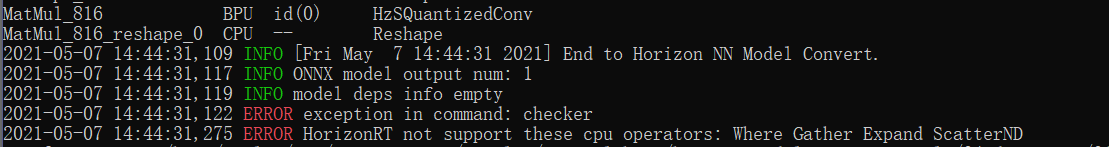

之前没有发现工具链有更新,现在用新版的工具链(hbdk version 3.18.2 horizon_nn version 0.9.10 hb_mapper version 1.2.6)尝试了一下,简单的模型已经能够顺利转换了(op10),但是我们想要部署的模型(op11)仍然会出现以下报错:
ERROR HorizonRT not support these cpu operators: Where Gather Expand ScatterND

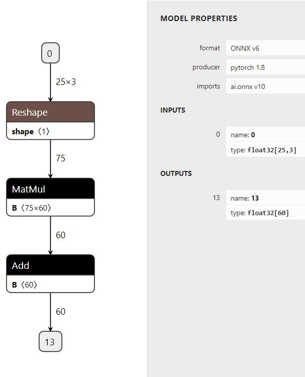

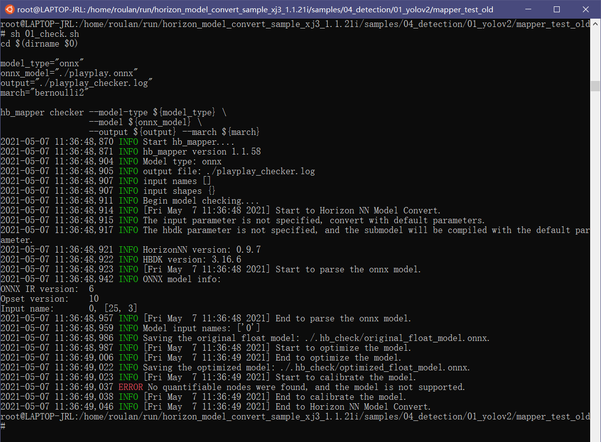

我在使用模型转换工具链转换onnx模型时出现报错No quantifiable nodes were found。起初以为是模型的问题,就先生成了一个更为简单的模型进行测试,但还是出现同样的报错,我在论坛上也没有搜索到类似的情况。请问可能是什么原因?

报错信息
log记录更详细信息:

使用Netron查看onnx模型信息如下:

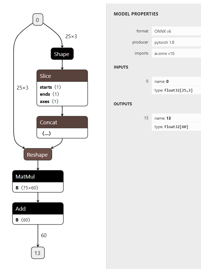

使用Netron查看checker优化后onnx模型信息如下(./.hb_check/optimized_float_model.onnx.):

    不支持的 CPU 算子:Where Gather Expand ScatterND
    因为我们的芯片支持异构模型,所以对于不支持 BPU 加速的算子,我们会运行在 CPU 上。以上算子就是只能在 CPU 上运行,而且暂时还没有做开发。目前已经支持的情况可以参考下我们的算子支持列表
    该报错是因为对于模型量化,是需要有 Conv 这样的可量化算子的,以上提供的 2 个模型,都是不包含参数的算子,比如 reshape、slice 等
