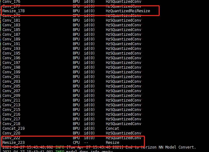

多次尝试发现最后一层如果有relu或者interpret/concat算子的话检测无法优化到BPU,这两个算子在中间层可以优化到BPU中。
使用pytorch1.6
relu为self.relu = nn.ReLU(inplace=True)
interpret为torch.nn.functional.interpolate()
concat为torch.cat
  • 芯链情报局
    你好,模型中部的 relu 等算子会被融合进上层 conv 中,尾部为了保证模型的高精度输出,不会做算子融合
    2021-04-27
    • shaun回复芯链情报局:
      尾部除了conv操作其它的都不做融合吗?如果最后一个算子在cpu上执行对速度影响大吗?
      2021-04-27
    • admin回复shaun:
      尾部relu没有融合的原因是为了保持精度int32,,不然精度掉点严重。一层还好,影响比较大的是中间突然冒出来一层cpu
