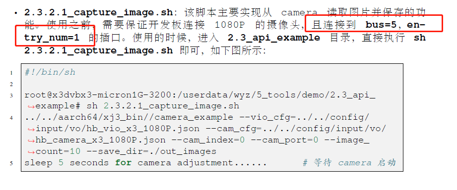

使用demo/2.3_api_example/2.3.2.1_capture_image.sh测试失败,
测试参考文档如下,不太明白红框中什么意思,这里测试的camera是指usb camera吗。
报错如下:

  • admin
    这个示例讲的是mipi接口camera,不是usb相机的哈
