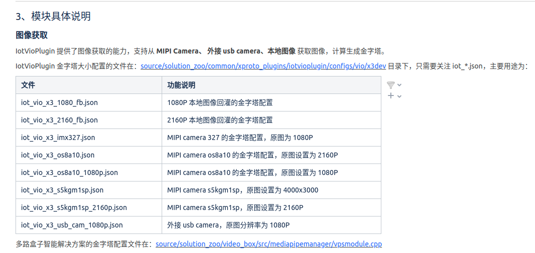

      不是太理解需要改动哪些文件?能否说的具体一点。我没有改动原先例子中对金字塔部分处理的代码,还有哪些因为改变了分类数而需要特别修改设置的吗?我读了金字塔的说明文档,感觉只是在做缩放以及padding,并不涉及推理的分类数。
      原先aiExpress默认的yolov3例子模型是416*416的输入,nv12。 我在训练自己的yolov3模型的时候也是416*416。转换到x3的bin文件的时候也指定了nv12. 可以说除了分类数从80变成24以外,其他部分都保持与aiExpress例子相同,就是为了简化替换过程。 所以不太理解还需要哪些设置?
