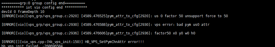

  • Chenw_Fly
    现在的情况就是,在chn6里面,只要把us_layer_en设为非0,就必然会报错,报错信息如下图所示,请问该方案是否真的支持放大?us_config是否真的有效?
    2021-04-21
  • Chenw_Fly
    在1124与0309版本的SDK上面都使用过了,使用chn6的up_scale一直存在问题。
    如果是我这边使用有问题,麻烦指出来一下,谢谢。
    如果是该方案SDK存在bug,也请标明,谢谢。
