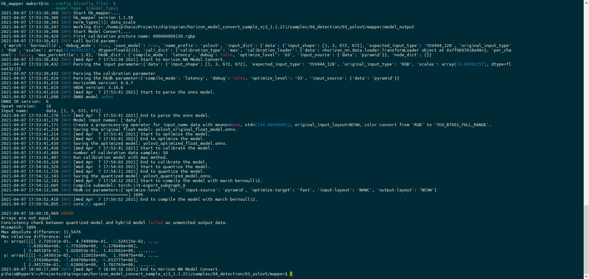

论坛算法工具链YoloV5浮点转定点时,最后会报错“Arrays are not equal”,不知是否正常?
pihaio2021-04-07
147
修改yolov5_config.yaml,若设置layer_out_dump为True,input_type_rt设置为nv12,最后出现下图提示,不知是否正确?
  • admin
    模型怎么来的呢?根据我们的官方示例获取?
    2021-04-07
    • pihaio回复admin:
      模型是从 https://github.com/ultralytics/yolov5/releases/download/v4.0/yolov5s.pt上下载的,根据《07_浮点转换工具链常见问题FAQ-1.21.pdf》上FAQ-4-04修改yolo.py转化得到的onnx文件。
      2021-04-08
  • admin
    你好,这边帮忙提供一下模型,我们安排调试一下,谢谢
    email: ze.chen@horizon.ai
    2021-04-08
