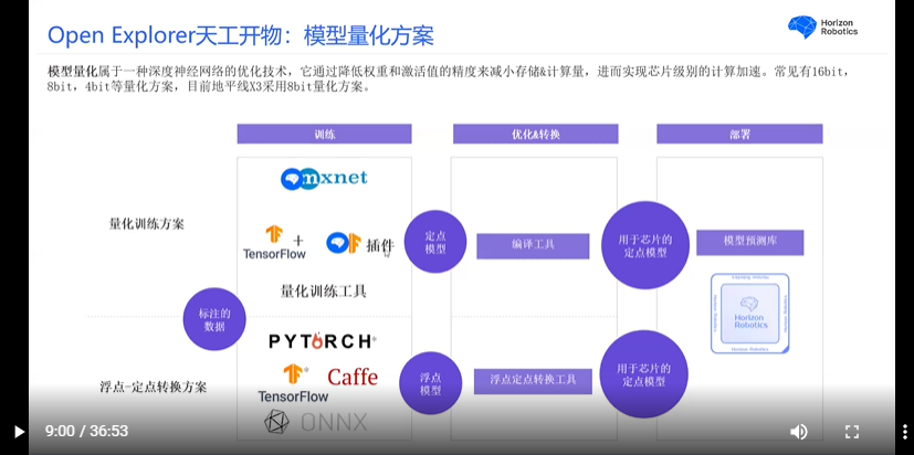

前提:
1. 我看到贵公司提供的量化方案有两种,一是采用Tensorflow/mxnet做量化训练的,二是onnx模型直接浮点转定点的。
2. 我看到论坛里讨论的YOLOv5模型转换普遍有精度下降的问题,而且下降很严重。
请问:
1. 一般采用pytorch训练的检测模型(比如YOLOv5),转成onnx后,直接浮点转定点,再实际部署后的精度损失是多少?
2. 推理帧率大概是多少?您在社区里说13fps,指的是多少分辨率下的推理速度?您这边有没有具体的一些Benchmark?

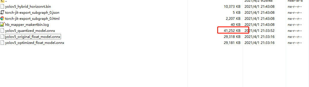

  • shaun
    请问下为什么量化后的模型变大了有40M
    2021-04-03
    • Horizon_guosheng回复shaun:
      最后的bin文件才是最终的上板模型哈
      2021-04-03
    • shaun回复Horizon_guosheng:
      我知道bin才是上板的,但量化后文件不也该比原模型小吗?原模型是float32存储的。
      2021-04-06

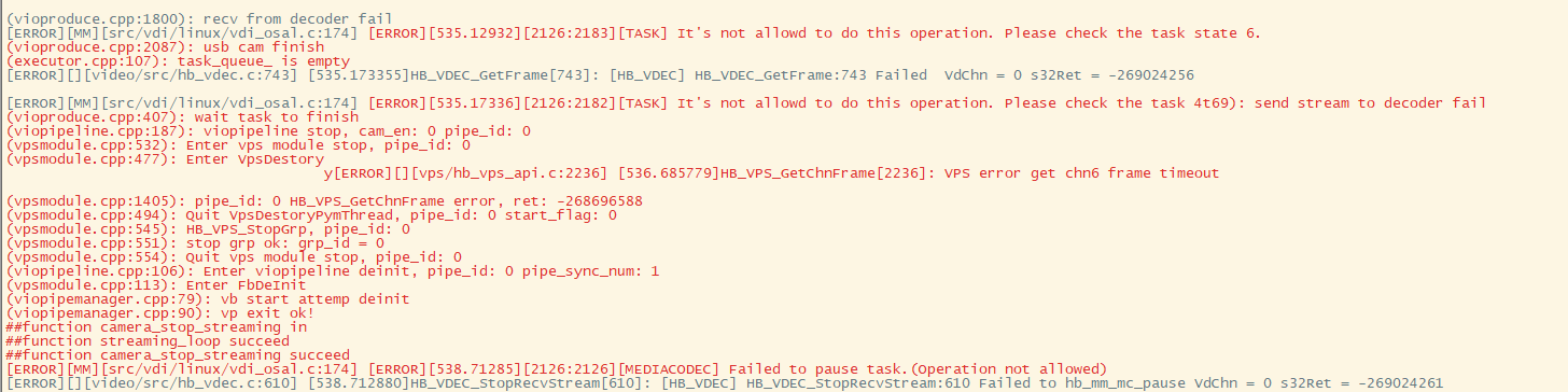

      另外请问上板测试对摄像头有什么要求吗?我用了一个廉价摄像头出现下面问题
      2021-04-06
    • admin回复shaun:
      用的型号可以讲一下吗?
      2021-04-06
    • shaun回复admin:
      蓝色妖姬T3200
      2021-04-06

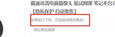

    • admin回复shaun:
      这一款相机还没有测试,我们看了下介绍页面,没写支持linux系统,建议使用正常品牌的usb相机
      https://item.jd.com/69658596316.html
      2021-04-06
    • shaun回复admin:
      这个商品已下架
      2021-04-06
    • admin回复shaun:
      可以购买淘宝合作伙伴的f37模组,也可以购买逻辑或者海康的usb camera,正规相机问题都不大。

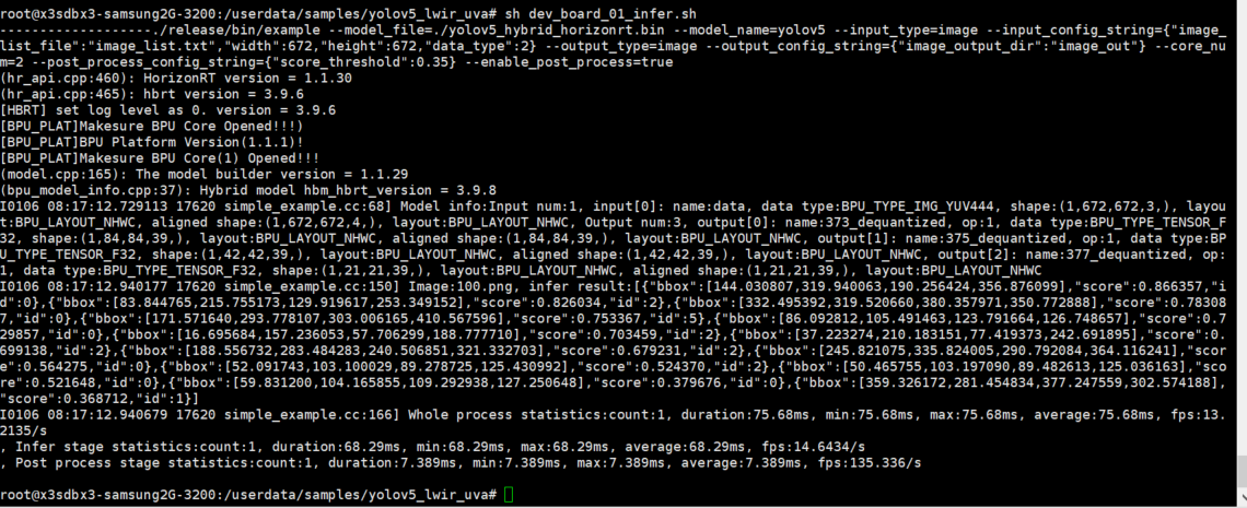

  • admin
    用户你好,yolov5s模型,帧率如下:
    FPS (1 core): 15.33
    FPS (2 cores): 30.66
    latency: 65.23 ms
    输入图像大小:316X316
    精度保持:95%左右
    2021-03-12
    • 孙宏伟回复admin:
      你好,我开启了双核,为何FPS只有13。
      2021-03-15
    • admin回复孙宏伟:
      您好,使用双核的话,core_id需要设置为2,异步模式下core_id不生效
      可以使用以下指令进行测试
      hrut_ddr -t all -p 1000
      #-p 代表端口 支持cpu/bpu等 1000代表1s更新一次
      2021-03-15
