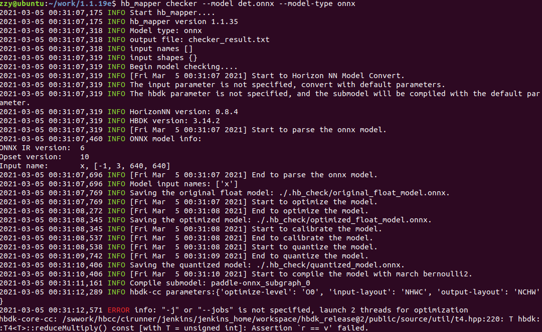

执行信息如下

    你好,-j 是编译器编译模型时启用的线程数,跟这个报错没有关系。
    这里主要是编译报错了,初步怀疑是 N=-1 导致的,麻烦改成 N=1 试下呢

    • zzy666回复芯链情报局:
      改成1了,依旧存在问题

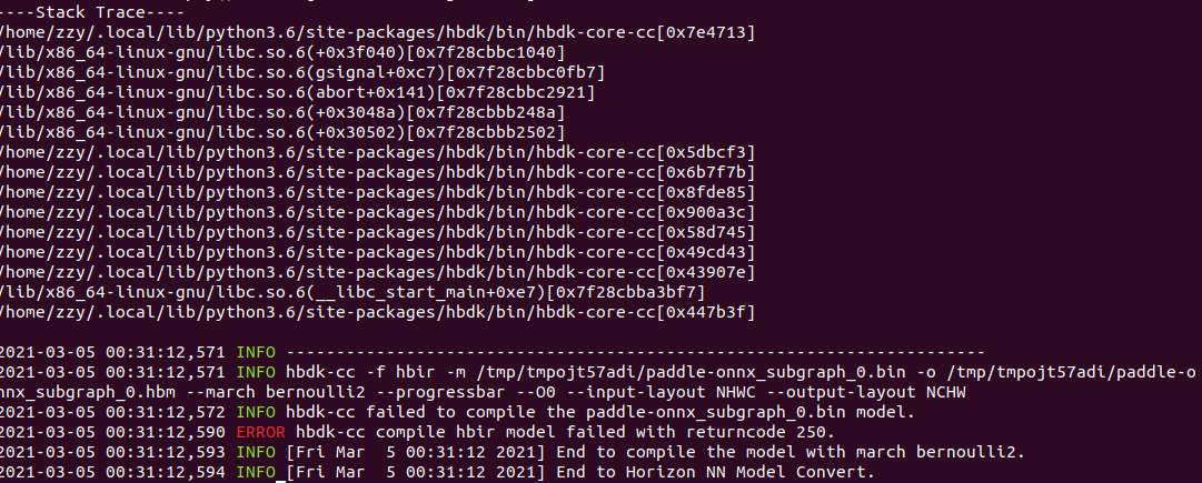

    • zzy666回复zzy666:
      这个报错是不支持的意思吗

    • 芯链情报局回复zzy666:
      应该是遇到编译 bug 了,不过你那边当前使用版本有点老了(应该是2个多月前的 19 版本),我们今天新发布了 1.1.21 版本,我明天问问社区的同事,是不是可以对外升级一下版本。咱们可以基于新版本再测试一下看看
