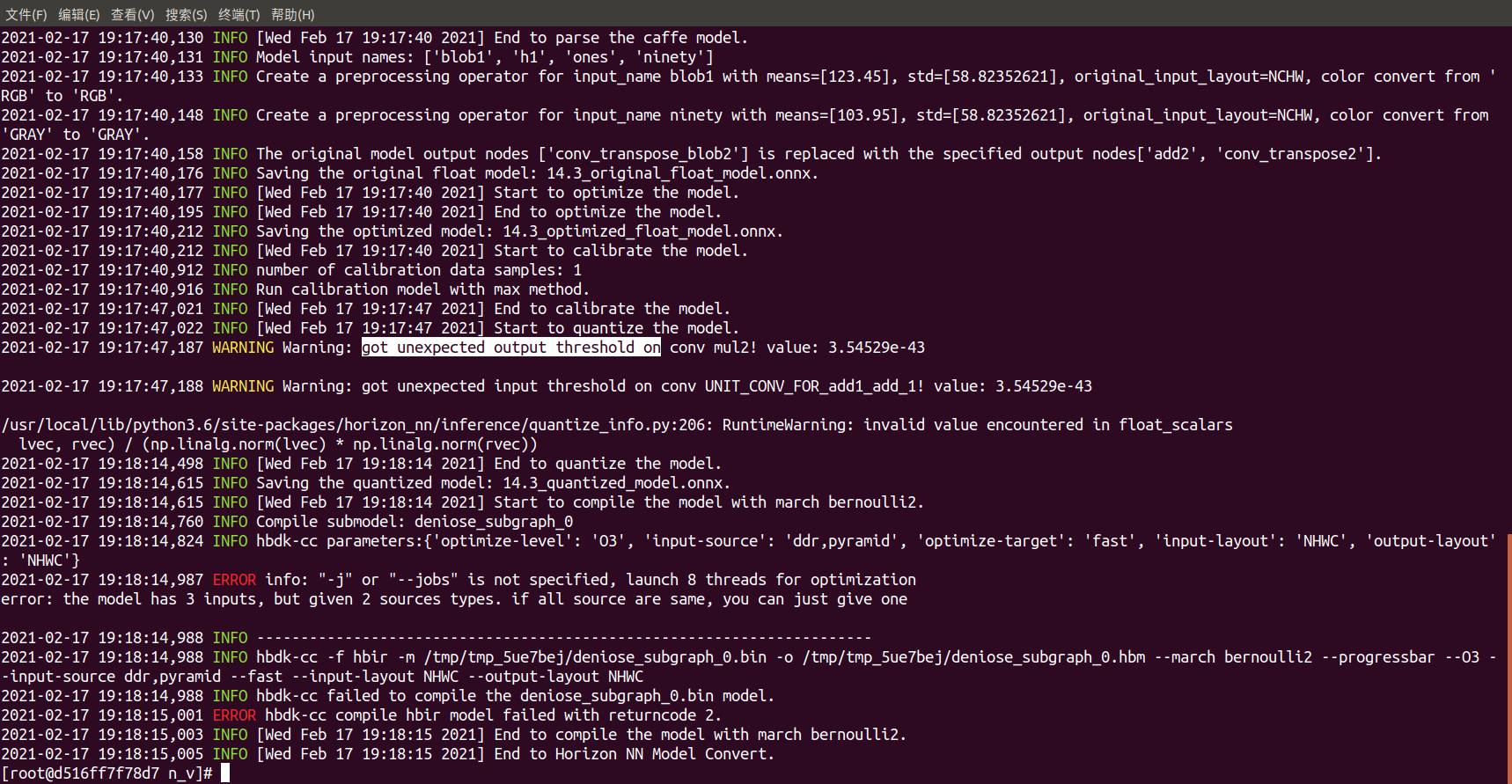

我们的模型有四个输入,配置好配置文件之后开始执行build.sh 进行模型转换,中间量化的过程有两个输入输出阈值警告,我看之前有人发帖子问过,解决方法好像没贴出来,后面编译过程中有 “-j” “-job"没定义的报错,这点也不知道是为什么

    请问关于job的问题您解决了吗
    2021-03-05
    • 芯链情报局回复zzy666:
      这个 job 跟我们 make -j 80 的概念是一样的,就是开启多少个线程去做编译器的编译,真实报错是下面那一行的 error。
      2021-03-05
