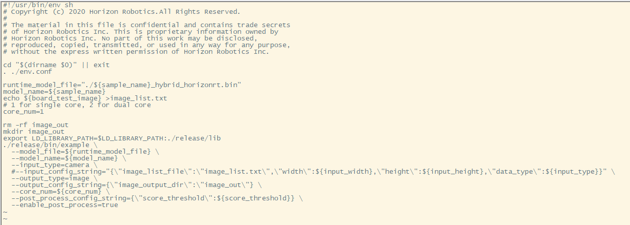

脚本定义:

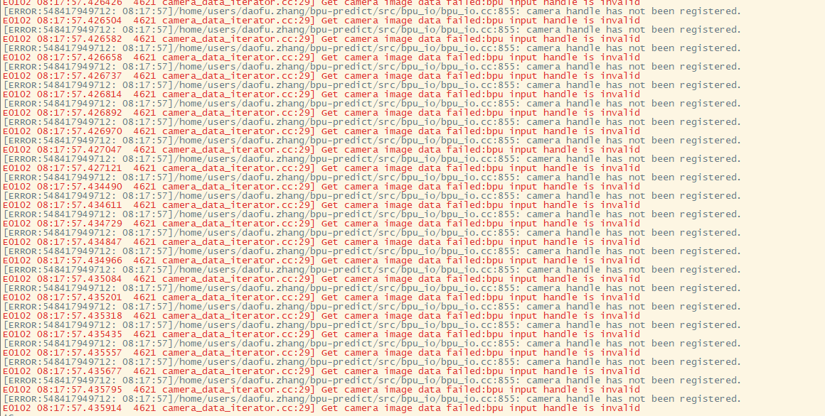

报错截图:
顺便问一下,这几个参数啥意思?

    看起来没有指定camera配置呀。参考如下:

    • 孙宏伟回复admin:
      可以发下camera_672的配置文件吗?
      2021-02-04
    • admin回复孙宏伟:
      这个在发布包里面就有啊?可以在资料下载里面下载20最新版
      2021-02-05
