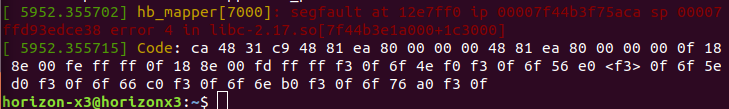

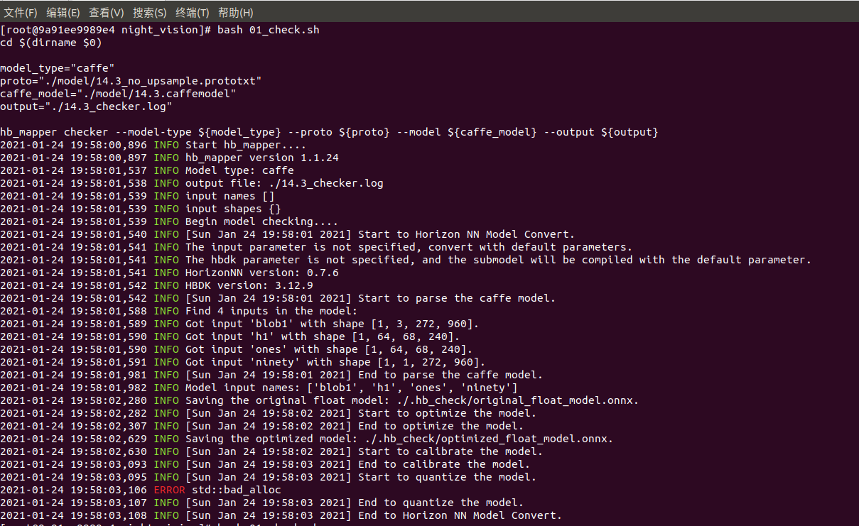

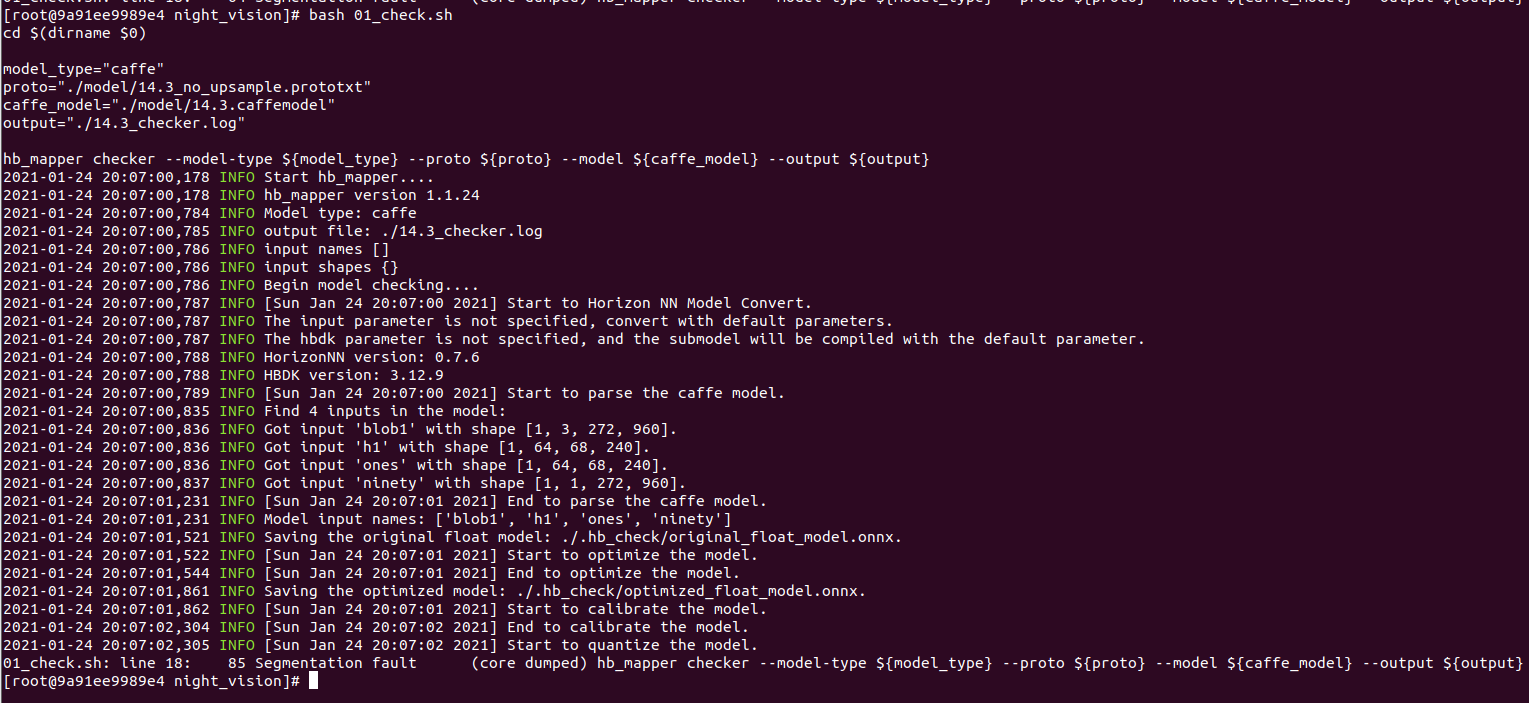

一开始是跳出来的bad_alloc,然后再运行一次就是下面弹出的段错误了......................
是因为虚拟机中Ubuntu分配的内存太小了吗?还是别的原因?
