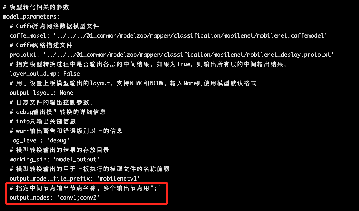

想请问下网络模型如果需要有多个输出的话,针对x3开发板该怎么写prototxt文件
  • admin
    1.1.19e版本支持通过yaml配置文件来配置,新增一个输出节点。
    在yaml的model_parameters配置单元,通过output_nodes参数来新增一个输出节点。

  • admin
    是希望有中间节点作为临时输出节点吗?
