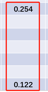

我们自己对yolov5检测模型做了集成,在上板计算精度时,损失有点大,至少降了10个点,请问会是什么原因呢?下面是我们的参数配置。

精度损失:
