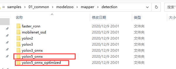

请问yolov5的这两个文件夹有什么不一样?最后一个文件夹里的模型是怎么生成的呢?
在yolov5的mapper测试里面,check.sh的模型路径是
而 build.sh里用的yolov5_config.yaml 的模型路径是
为什么用的模型不一样?
  • chenze
    你好,关于check和build不一致,这个问题我们会进行修复,会统一到yolov5_onnx_optimized
    yolov5_onnx_optimized主要是模型的尾部的节点做一些调整,用于后处理加速,请查阅我们FAQ文档《FAQ-4-03:X3检测优势模型说明》。

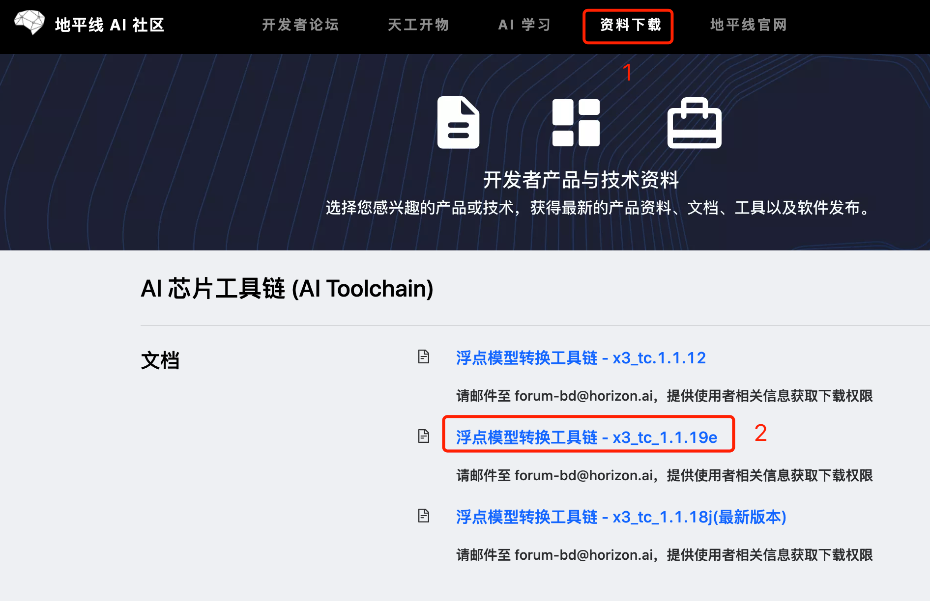

    • chenze回复chenze:
      你好,关于check和build不一致,在最新的1.1.19版本已经修复,请在资料下载区申请1.1.19版本下载

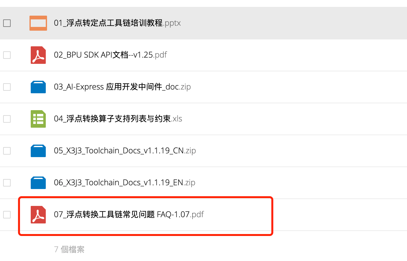

      还有问一下,FAQ文档《FAQ-4-03:X3检测优势模型说明》这个链接在哪?

    • 芯链情报局回复wangning:
      FAQ 文档在网盘的文档目录下有的

    • 芯链情报局回复wangning:
      FAQ 文档是这个
