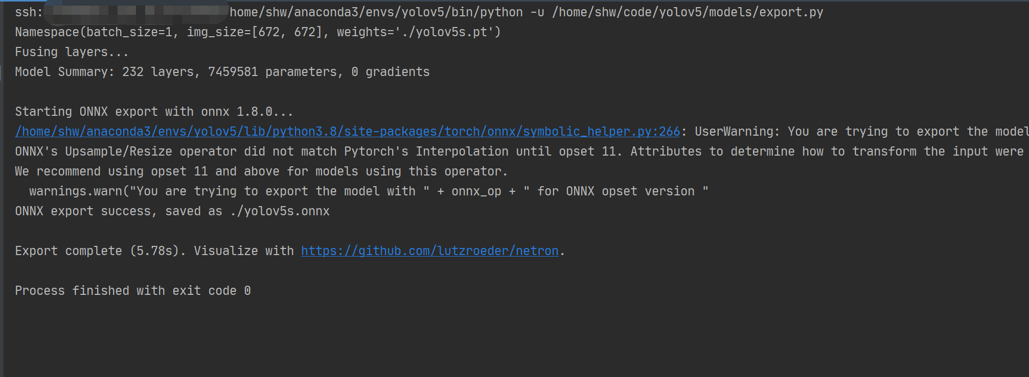

1、YOLOv5转onnx代码如下:

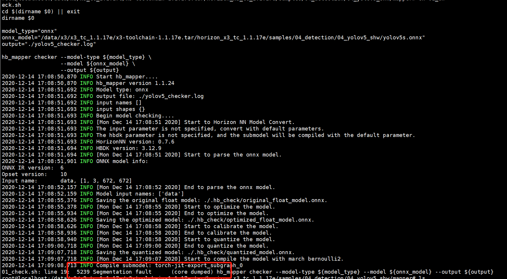

2、服务器进行check,
输出日志如下:

这个问题该怎么解决呢
  • admin
    你好,去资料下载里面申请1.1.18j版本进行试用,coredump这个问题可能是你当前版本的已知问题。
    是否是已知问题,你可以正确的跑完“3、build结果”以后提供日志给我们进行判断哈。
    你当前这个配置文件都是错误,无法直接判断。

    • wangning回复admin:
      还是 出现段错误
      2020-12-15
    • 孙宏伟回复admin:
      可以发下你们yolov5的yaml格式的配置文件吗?
      2020-12-15
    • admin回复孙宏伟:
      你以前申请了1.1.18j了吗?1.1.18j版本里面是有yolov5的yaml配置文件的。
