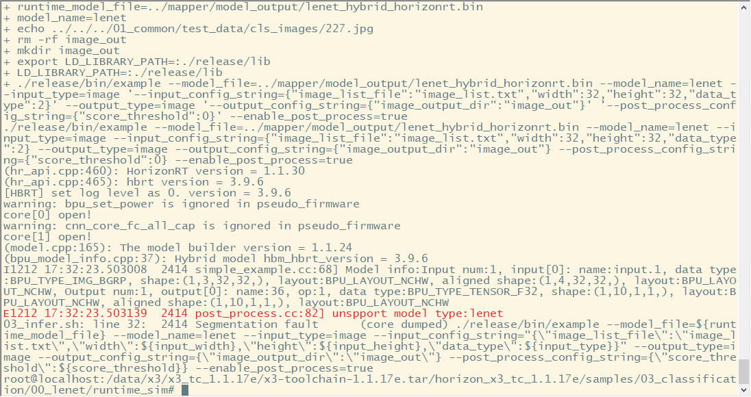

您好,我们自己定义的lenet模型在runtime_sim下的推理运行时报错:
请问这个问题该如何解决呢?

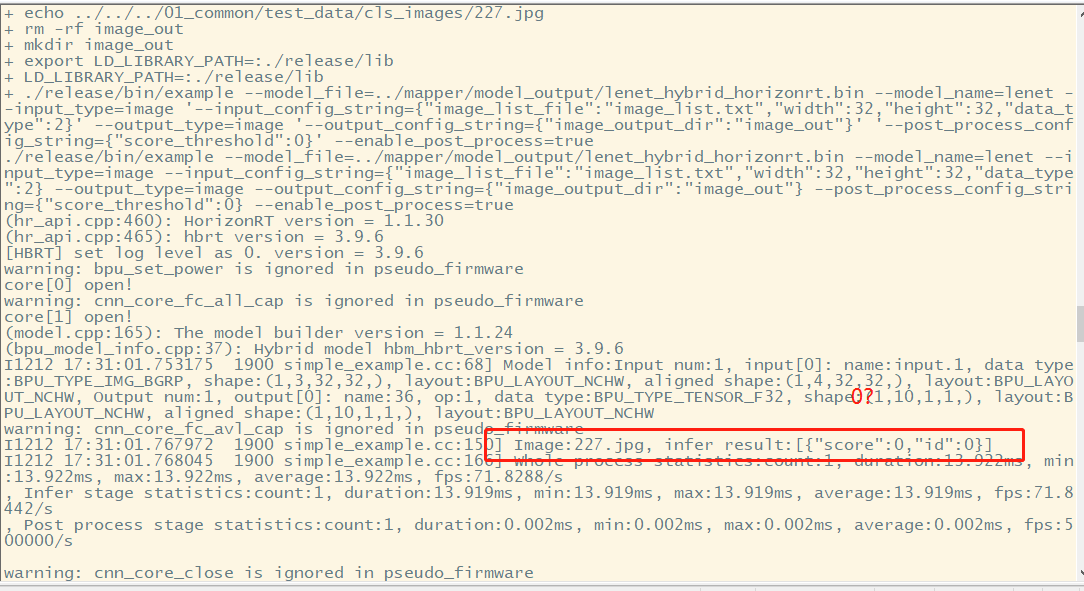

注释:这个问题我们在后处理源码文件中做了如下修改:

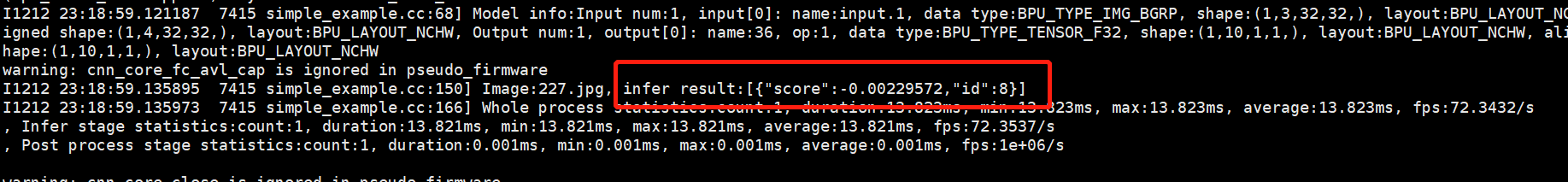

    由于自己训练的lent模型,在最后一层没有添加softmax,因此导致出现问题,
    具体修改方法,参考源码:3_common/src/post_process/classification_post_process.cc
