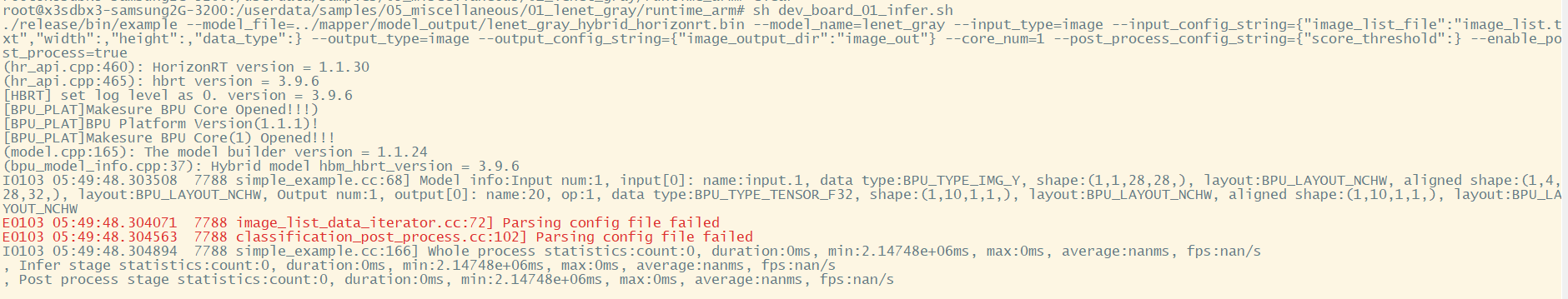

上板测试的时候,遇到了这个问题,请问怎么解决呢?

    请问是在 18 版本上直接运行的我们的灰度图 lenet 示例吗?
    2020-12-09
    • wangning回复芯链情报局:
      是的,您说的18版本是指? 乌班图吗?
      2020-12-09
    • 芯链情报局回复wangning:
      是我们工具链的版本,我这边测试一下看看

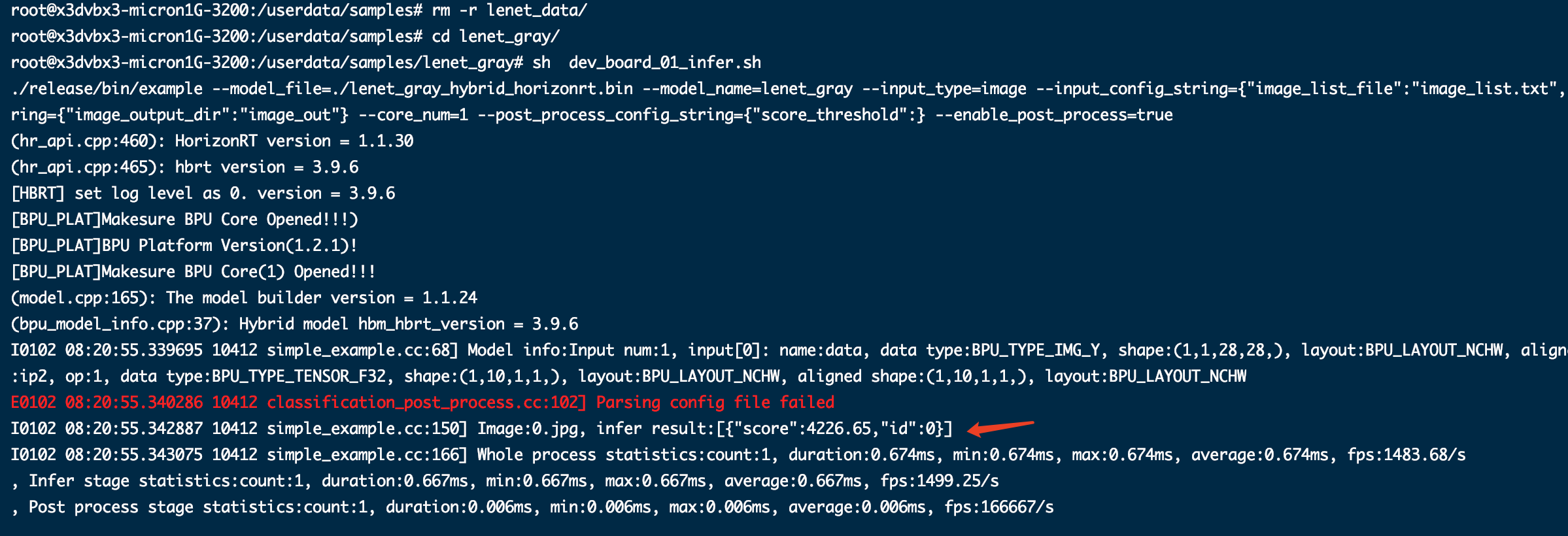

  • 芯链情报局
    你好,这个问题我基于 1.1.17e 版本工具链进行了复现,是有一行红字打印,不过并不影响最终结果的推理。我这边是正常跑出来了推理结果和耗时情况。
    该打印主要是我们的某些示例模型需要在 env.conf 中配置阈值参数,而 lenet 这种不需要阈值的模型就会因为在 env.conf 没有配置而报 warning,在后续版本中我们已经对该问题进行了优化。
    你这里没有实际跑出来结果应该是第一行打印的问题,可以从 env.conf 中的 board_test_image 参数配置开始检查一下呢?
    2020-12-09
    • wangning回复芯链情报局:
      解决了 ,env.conf 路径问题。那么 你上图中 红色部分是什么问题呢?
      2020-12-09
    • 芯链情报局回复wangning:
      首先赞一个~
      我这里的红字部分,是因为我们在 1.1.17 版本加入了一些新的示例模型,个别检测模型需要依赖一个阈值去做后处理,这个阈值会配置在 env.conf 中的。
      而我们的一些分类模型等,本身不需要阈值,在 env.conf 就没有配置,所以在运行时会因为检测不到该参数就打印了红字的 warning,但其实并不影响,后面的版本我们也对这种不友好的打印进行了修复。
