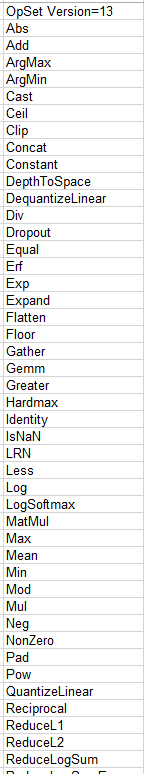

你好,这是我根据你们的那个算子支持列表整理出来的,比如这个opset版本为13的,怎么都不支持 conv操作?
  • chenze
    您好,请参考onnx官方社区,conv只有version1和11,目前应该version13的版本
    https://github.com/onnx/onnx/blob/master/docs/Operators.md#Conv
    另外我们是优先支持opset10/11中核心算子,13版本暂时未进行支持。
