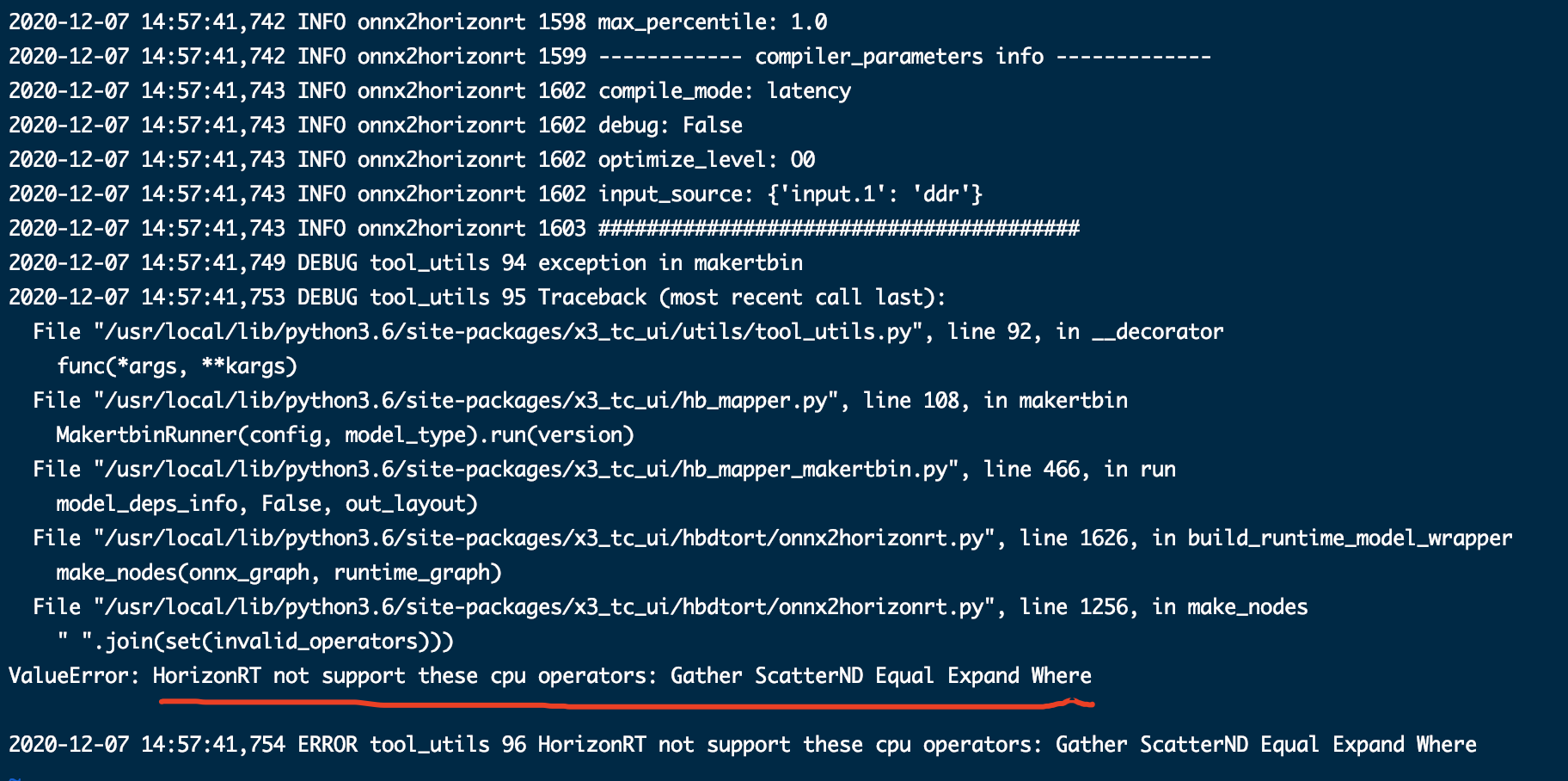

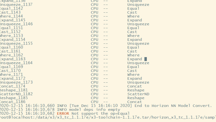

    • wangning回复芯链情报局:
      我改了 一下yolov5的网络结构 发现应该是99% 通过了,但是有一个操作(Equal)不支持,但是我看算子支持列表里面支持啊。
      2020-12-15
    • 芯链情报局回复wangning:
      不好意思,我确认了下,应该是和研发那边没有对齐,这个算子暂时还没有做开发,因为除了后处理基本用不到。
      这个我们会改一下算子支持列表文档,实在抱歉。
