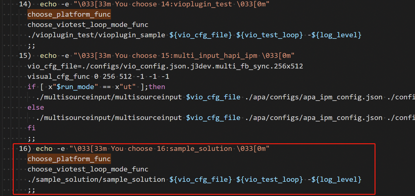

    请问您是想要增加新的solution还是新的sensor配置?
    如果想自己改的话,我们这边可以提供一个简单的run.sh示例供参考。
    2020-12-02
    • daixinwen回复ronghui.zhang:
      想要新增一个solution。
      2020-12-02
    • ronghui.zhang回复daixinwen:

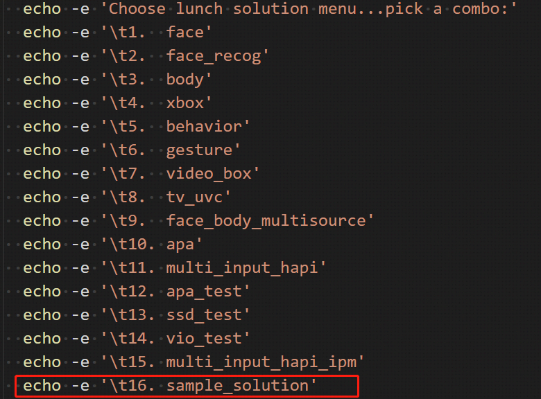

      如果是新增一个solution,并且其他选项,如platform(x2,x3,j3),vio_type(单路cam、单路回灌、多路同步、多路异步、一路cam+一路回灌)都是我们目前支持以上几种方式的话,可以在run.sh里在在这几处增加新solution即可:
      首先是在choose_solution_func()中增加您的solution选项,如sample_solution:
      然后再增加sample_solution的执行命令:
      这样就可以在run.sh里增加新的solution了。
      2020-12-02
