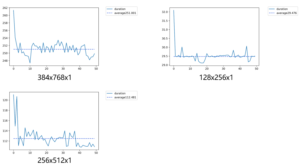

遇到一个问题,就是发现输入张量大小对推理时间影响很大
当输入张量大的时候,即使模型非常小推理速度还是很慢

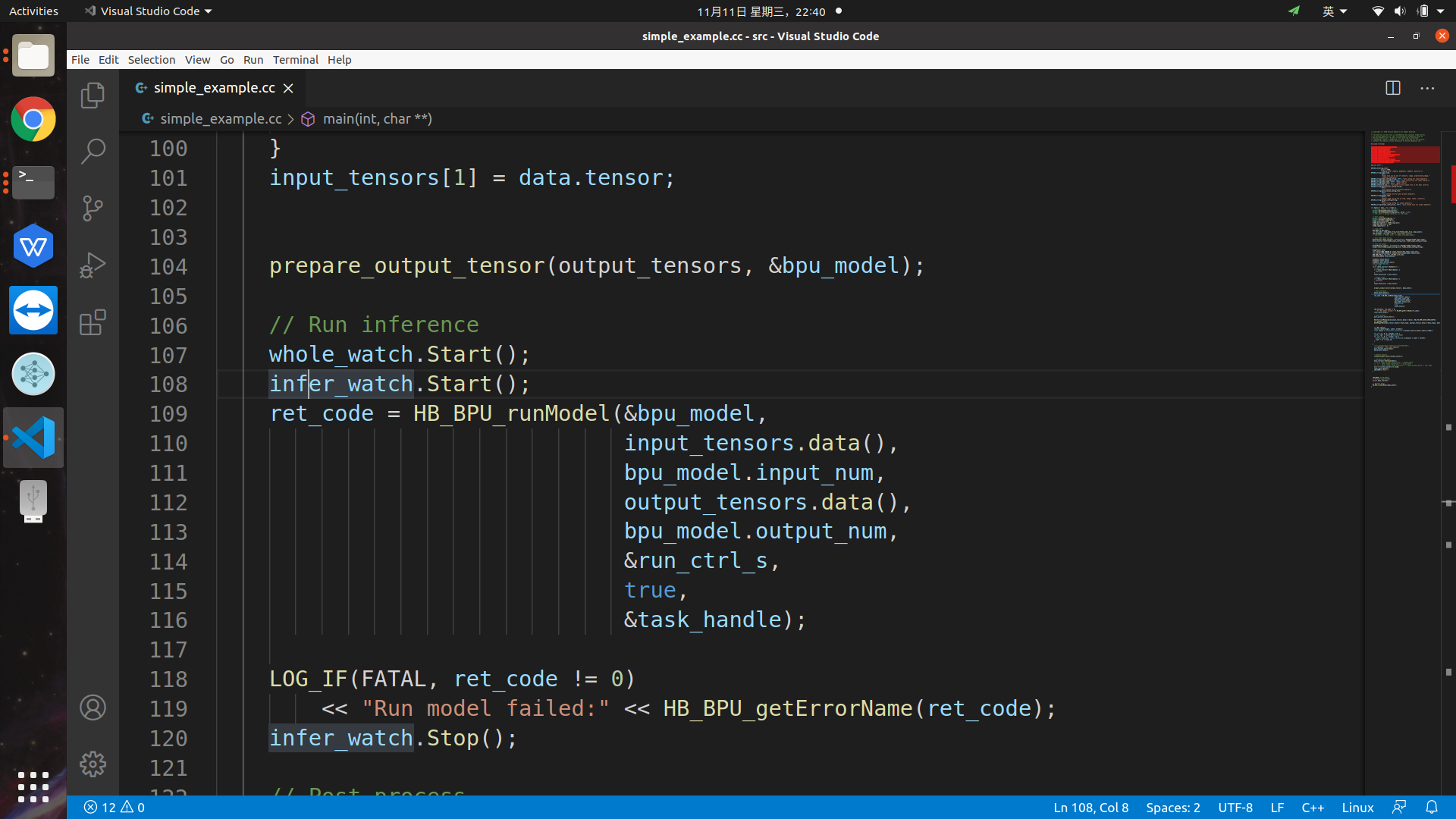

但是根据源码程序在推理之前已经把输入张量调加载了
所以想请教一下是不是在推理时又重新加载了一次输入。如果是,有没有方法实现内存共享
这是我相同模型不同大小输入的推理耗时,average是50次infer_watch的平均时间(ms)

    • ArthurThomas回复chenze:
      是三个独立的模型(模型除了输入层张量大小,其他结构、参数数量等完全一样)分别进行完整的转换和板上验证操作。我先看看perf

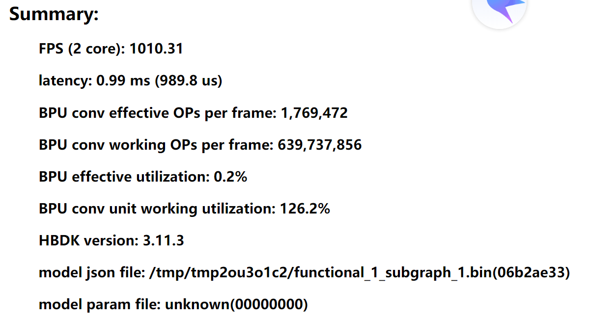

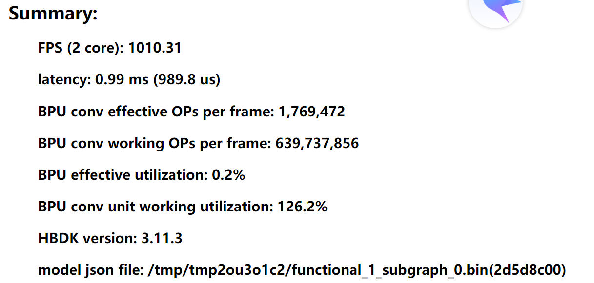

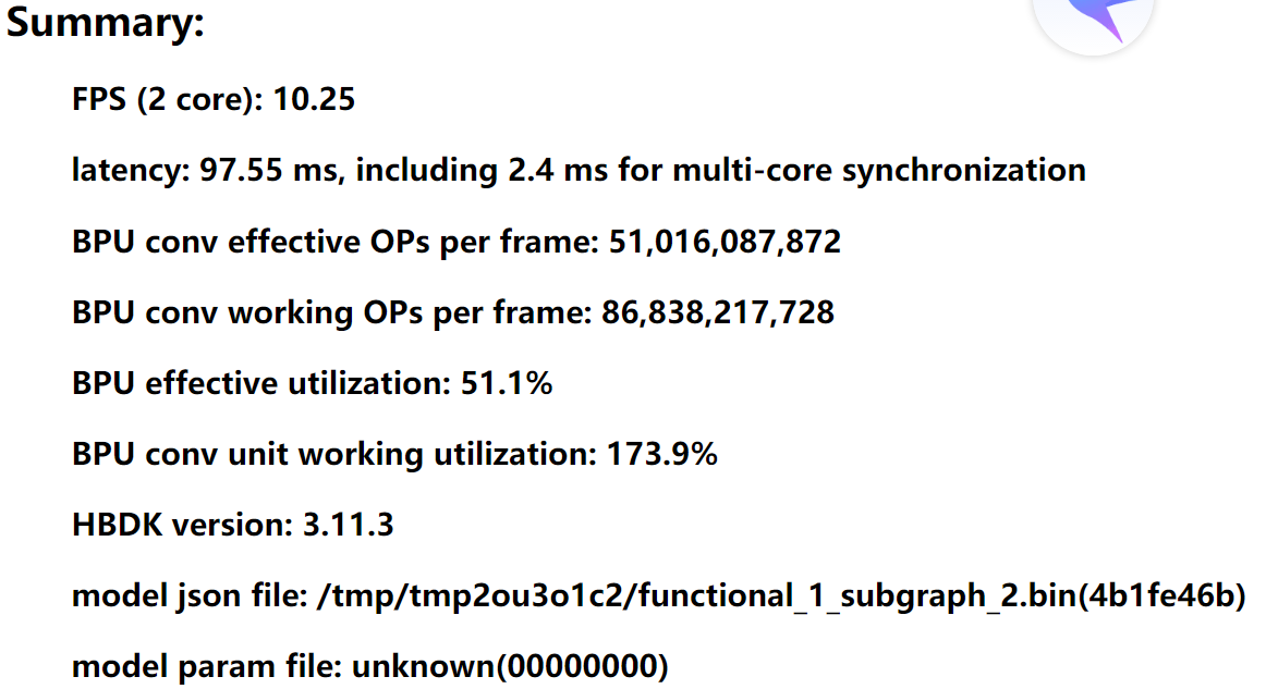

      模型的perf耗时如图所示,模型是预测视差图的,两384*768*3的输入,在内部进行concat

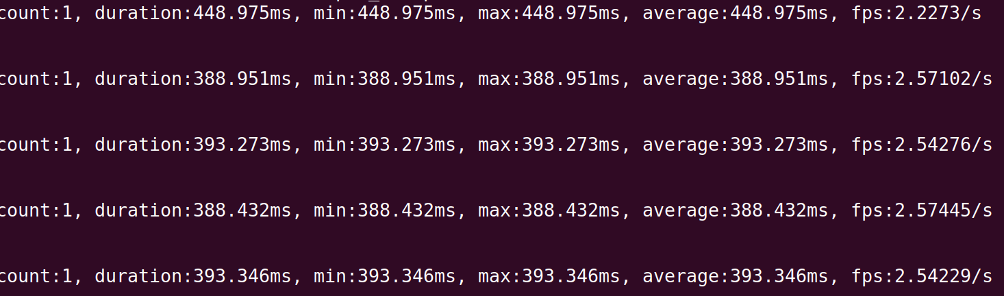

      按照预计耗时应该是100ms左右,但是实测400ms左右。stopwatch只考察infer
      麻烦再看一下呢?
