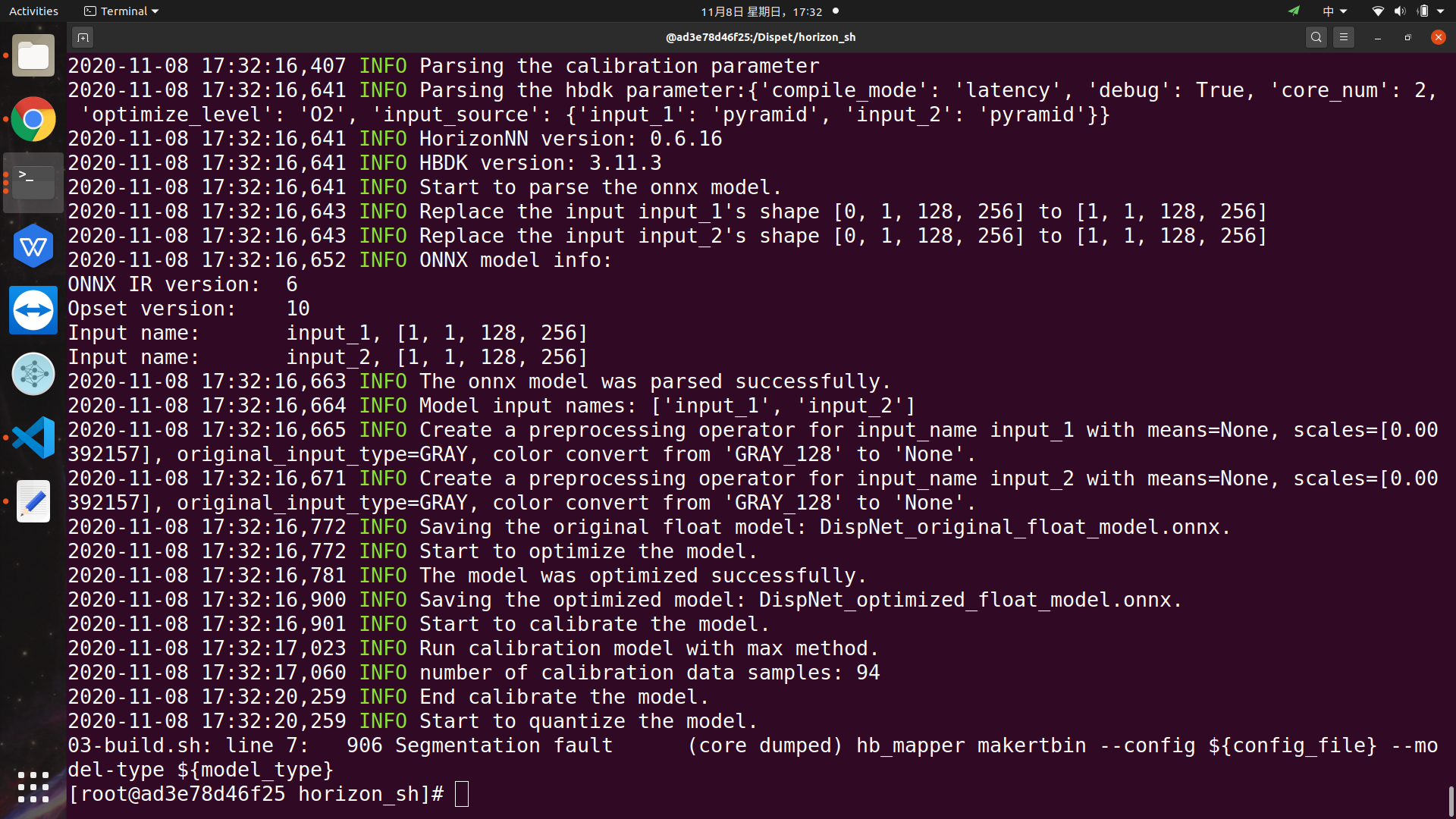

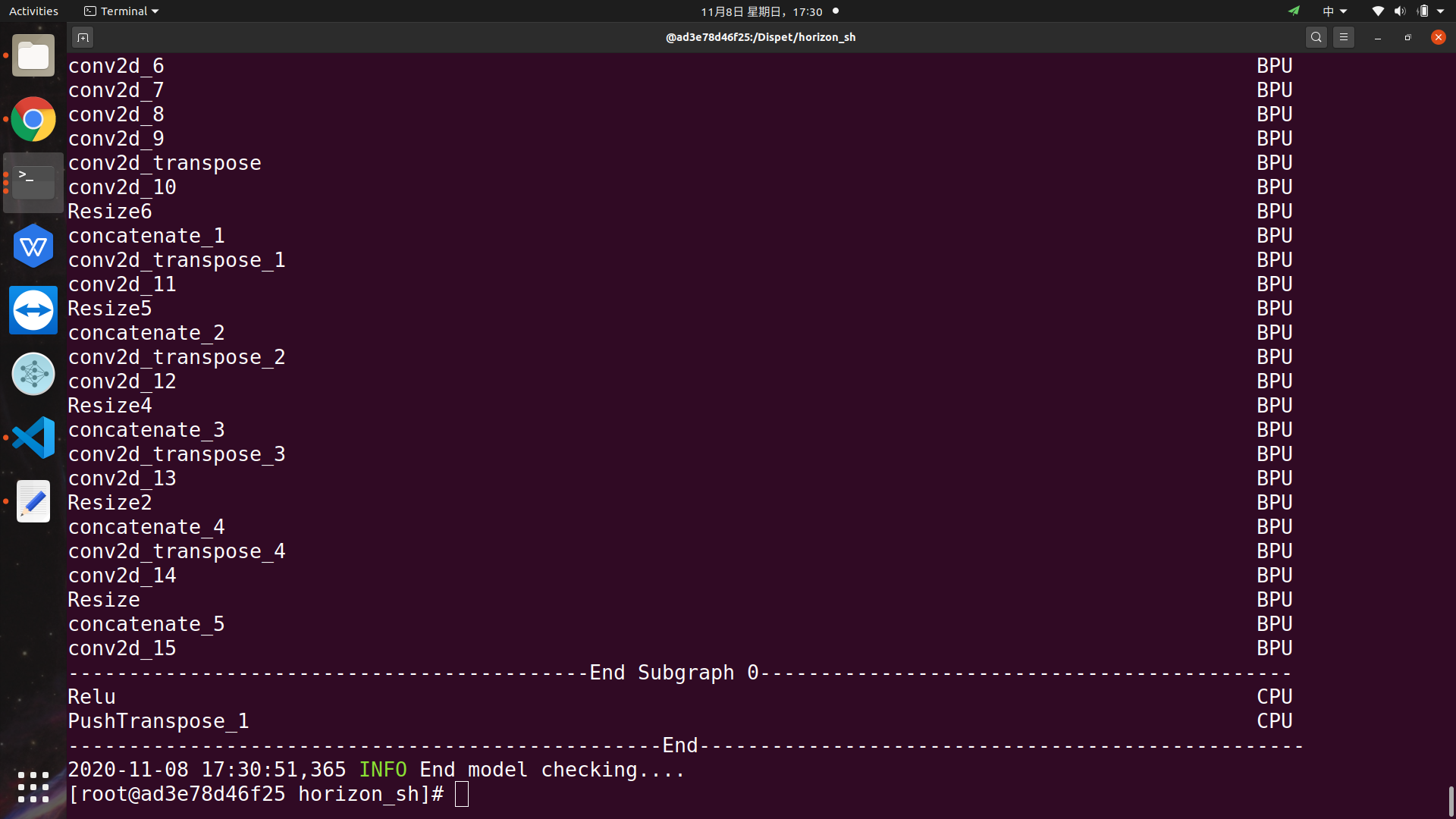

论坛算法工具链通过了check却无法build
通过了check却无法build

    您好,基于我们内部的最新版本(1.1.18c)已经能成功转换,以前版本的问题我们正在抽空定位中,有结论了会跟您同步。

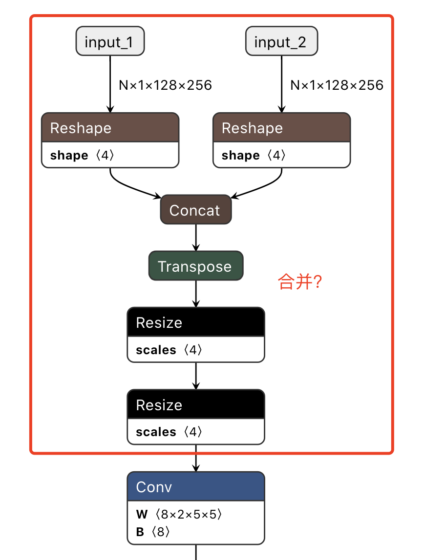

    此外,我们观察到,您模型的两个输入 shape 一致,然后是做了 concat 和 resize 的操作,这个是否可以做一个合并呢,直接把处理好的数据送给第一个 conv,这样的效率也会更好一些。

    • ArthurThomas回复芯链情报局:
      嗯嗯,模型就是先测试用的,后期也会合并的

      嗯嗯好的,基于 1.1.17e 版本,我们已经通过 gdb 调试定位了报错 op,具体问题还在排查;
      1.1.18c 版本我们自测在研发环境是可以通过的,交付包环境会报一个 HzPreProcess 节点不支持的问题。这是因为在预处理节点后包含了 Resize 等非量化节点,连带着预处理节点也没有量化。
      所以如果合并后应该是可以正确转换的
