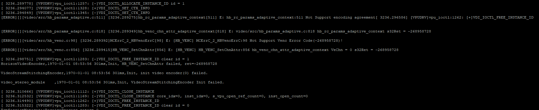

我在版本1上跑通了程序处理,包括硬件视频编解码、网络模型推理,但试着完善时发现进程间不能通过socket通信,调查发现网络设备没有lo,即系统虚拟的回环接口。我下载了版本2固件并且刷新X3开发板,在版本2固件上能看到回环设备,进程间通过socket可以通讯,但是同样的编码初始化代码在版本2上失败,错误信息如下:
有谁知道这是啥问题吗?

    调用HB_VENC_SetChnAttr失败,打印一些错误信息,图片看得不清楚,我贴上日志信息:
    [ 40.786284] [VPUDRV]vpu_ioctl:1328: [+]VDI_IOCTL_SET_CTX_INFO
    [ 40.788008] [VPUDRV]vpu_ioctl:1345: [-]VDI_IOCTL_SET_CTX_INFO
    [ERROR][][video/src/hb_params_adaptive.c:511] [40.784329]hb_rc_params_adaptive_context[511] E: hb_rc_params_adaptive_context:511 Not Support encoding agreement[ 40.789752] [VPUDRV]vpu_ioctl:1262: [+]VDI_IOCTL_FREE_INSTANCE_ID
    [ERROR][][video/src/hb_params_adaptive.c:818] [40.784420]hb_venc_chn_attr_adaptive_context[818] E: video/src/hb_params_adaptive.c:818 hb_rc_params_adaptive_context s32Ret = -268958728
    [ERROR][][video/src/hb_venc.c:98] [40.784464]MCErrC_2_HBVencErrC[98] E: [HB_VENC] MCErrC_2_HBVencErrC:98 Not Support Venc Error Code(-268958728)!
    [ERROR][][video/src/hb_venc.c:856] [40.784487]HB_VENC_SetChnAttr[856] E: [HB_VENC] HB_VENC_SetChnAttr:856 hb_venc_chn_attr_adaptive_context VeChn = 0 s32Ret = -268958728
    [ 40.791884] [VPUDRV]vpu_ioctl:1283: [-]VDI_IOCTL_FREE_INSTANCE_ID clear id = 1
    HorizonVideoEncoder,1970-01-01 08:00:40 796ms,Init, HB_VENC_SetChnAttr failed, ret=-268958728
    2020-11-05
  • bin.fei
    确认编译代码的依赖头文件和lib是否和开发板对应,比如AI Express最新2.6.0里面和编译可执行文件是否一样
    2020-11-06
  • coofly19
    问题找到了,我在升级到0922的固件镜像后,头文件和库文件没有更新导致设置编码属性出错,单独的测试程序设置编码属性问题解决了。
