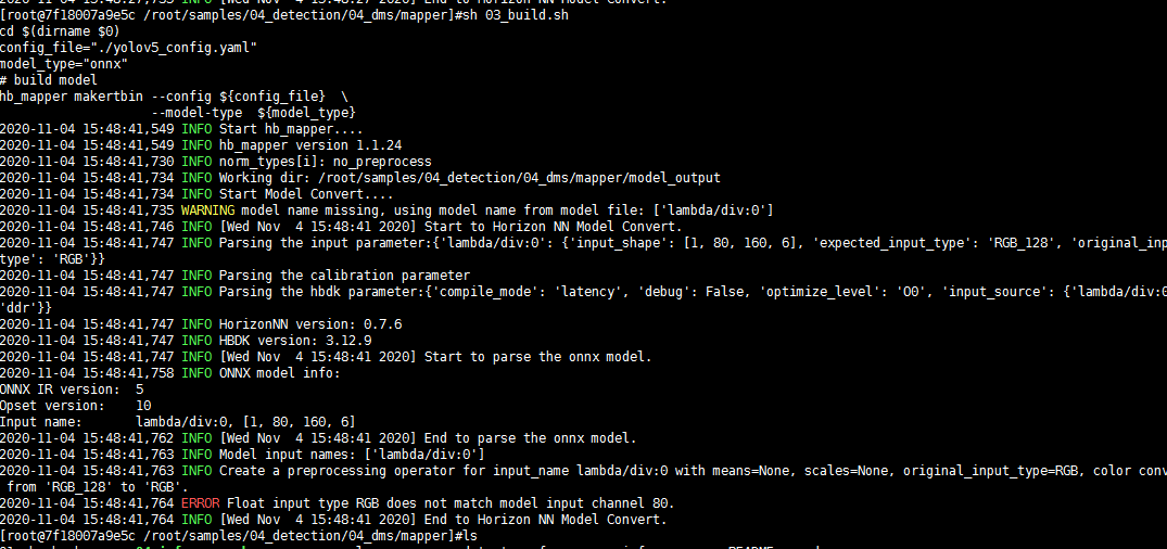

转换我们自己的模型时,在执行03_build.sh脚本时失败。
我们的模型 输入是 [1, 80, 160, 6]
要对yuv I420图片进行一定的处理后才能输入,请问要如何执行?
我目前的做法是跳过02_preprocess.sh,将我们的输入数据保存为 rgbp文件放入文件夹中。
  • chenze
    你可以直接参考"samples/05_miscellaneous/02_resnet50_feature"中的样例,以feature作为模型的输入

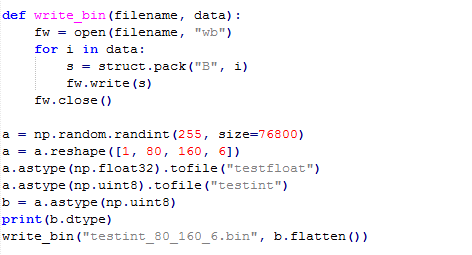

      你好,转换成功后,修改代码。分别运行原模型, 运行 03_inference.sh,在板子上运行。3个结果都不相同,输入数据时相同的。下面是输入数据的获取。
      2020-11-06
    • ALIVE回复ALIVE:
      testint是原模型输入文件
      testfloat为 03_inference.sh输入文件
      testint_80_160_6.bin为板子输入文件
