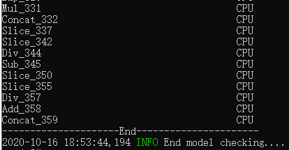

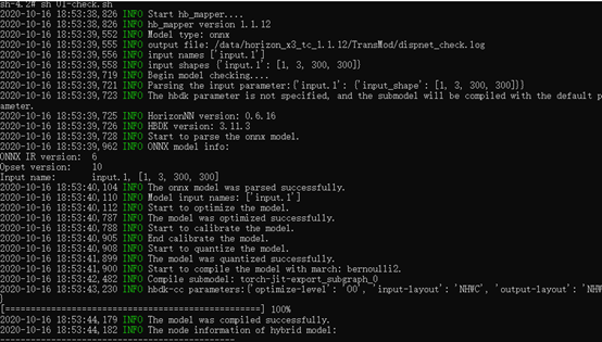

通过校验工具初步检测,可以对训练的模型进行转换。

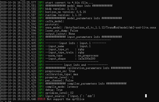

但是实际进行模型转换时,报错说Slice不支持

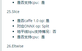

经过查看官方文档发现实际是应该支持的

你好,caffe中的 slice 对应于 onnx中的split操作。
另外建议将onnx中 Transpose,Slice 及其后面 的网络放入后处理计算, CPU代码实现
