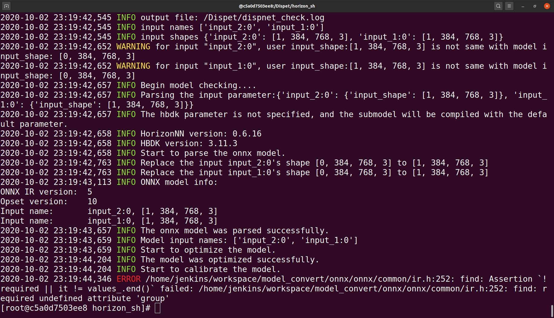

多输入模型,从TF2转到ONNX的,ONNX模型转换后验证可以用,但是模型标定时报错
  • anming
    初步看是网络中间某个层 多了一个 未定义的 group 参数。
    贴一下全部check.log 和 查找报错层的详细信息

    • ArthurThomas回复anming:
      好了,是tf2onnx的时候出了问题吗,换了个转onnx的方式

    • 地平线AI回复ArthurThomas:
      大佬,你好,请教下你是怎么解决的。最近我在转ONNX时,也遇到了这个问题。试了三种tf2onnx的方法,都不行...?
      2020-11-30
    • chenze回复地平线AI:
      你好,你遇到的报错也是这个样子吗?
      2020-11-30
    • 地平线AI回复chenze:
      是的,一样的报错信息。像是onnx模型量化出错。
      2020-11-30
    • chenze回复地平线AI:
      你好,你这边方便提供一下转换后的onnx模型?我们好去做浮现。如果方便,请你发送到我个人邮箱:ze.chen@horizon.ai。谢谢
      2020-11-30
    • 地平线AI回复chenze:
      已发,请注意查收。
      2020-11-30
    • chenze回复地平线AI:
      谢谢支持。目前已经定位是tensorflow的ConvTranspose在部分tf2onnx版本转换时候会丢失group参数,目前已经在工具链版本中进行适配,在1.1.19版本中释放。
