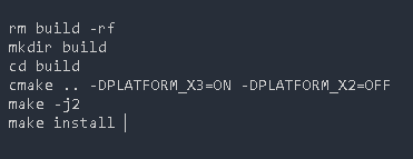

4.build.sh x3运行报错 ,根据内容自己修改了下编译的脚本

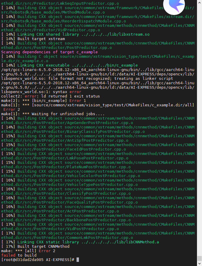

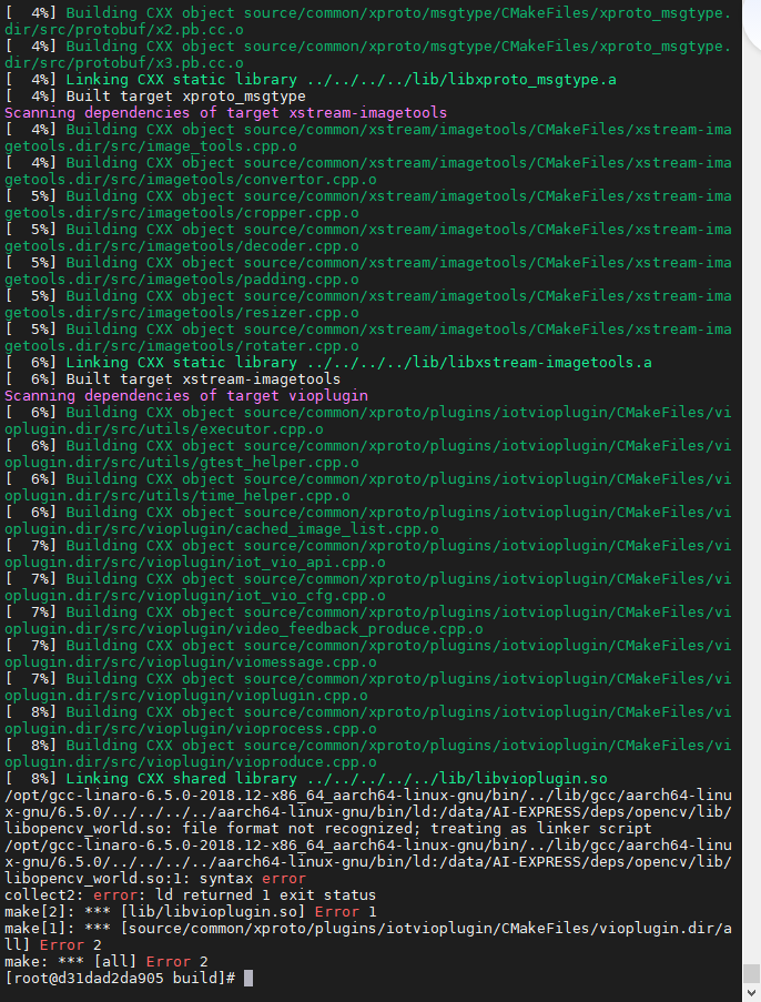

编译的时候报错

    • anming回复Horizon_guosheng:
      重新下载源码,不要修改源码,在docker外面按照教程编译
      2020-09-18
    • anming回复anming:
      在docker外面操作,不要改动源码,按照readme,重新git clone源码,安装cmake,gcc, g++。里面存在诸多软链接和绝对地址,所以需要严格按照readme操作。再试试
