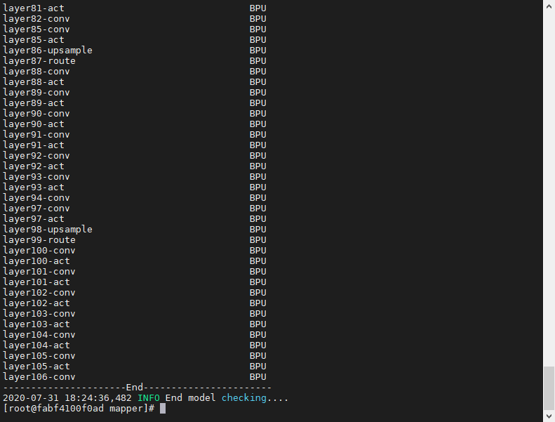

1.check无问题

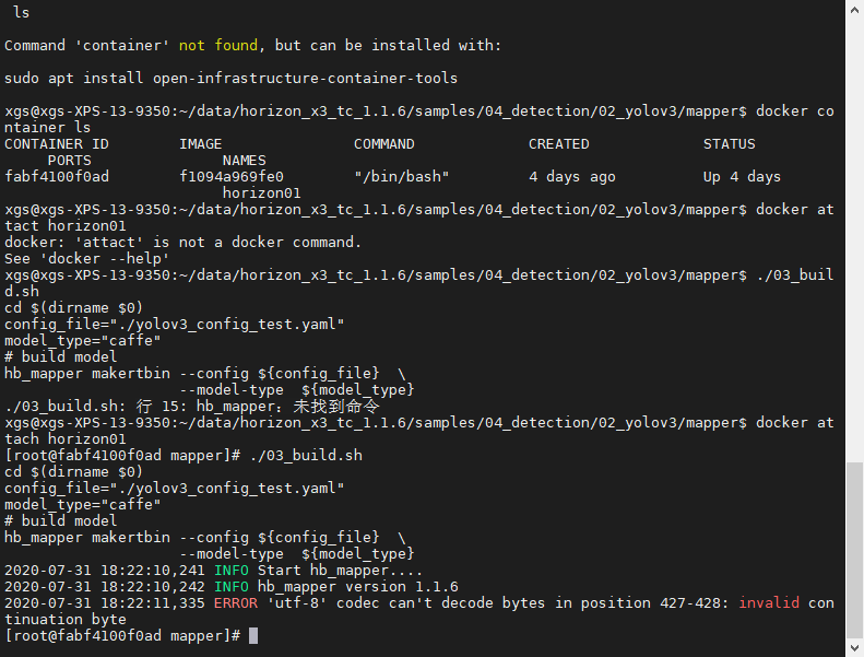

2.转化失败

Horizon_guosheng
配置脚本和 yaml 中修改配置 model_type="onnx"
