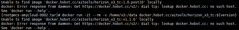

按照资料,提示命令docker run -it --rm -v /home/x3:/data docker.hobot.cc/aitools/horizon_x3_tc:1.0.post10
提示的错误是:
Unable to find image 'docker.hobot.cc/aitools/horizon_x3_tc:1.0.post10' locally
docker: Error response from daemon: Get https://docker.hobot.cc/v2/: dial tcp: lookup docker.hobot.cc: no such host.
See 'docker run --help'.
[root@ecs-smycloud-0002 tar]# docker run -it --rm -v /home/x3:/data docker.hobot.cc/aitools/horizon_x3_tc:${version}
Unable to find image 'docker.hobot.cc/aitools/horizon_x3_tc:v1.1.6' locally
不太熟悉docker希望高手指导。我是哪里出我问题了。

    镜像版本没有指定对,
    docker run -it --rm -v /home/x3:/data docker.hobot.cc/aitools/horizon_x3_tc:1.1.6
    将主机目录/home/x3 映射 到 Docker中的 /data
    需要根据自己的实际路径做调整
    2020-07-30
    • anming回复anming:
      https://developer.horizon.ai/forumDetail/136488103547258426
      加载成功后会出现镜像名称: Loaded image: docker.hobot.cc/aitools/horizon_x3_tc:1.1.6
      启动Docker :
      将主机目录: /home/x3 映射 到 Docker中的 /data
      需要更具自己下载的镜像版本 和 解压路径做调整

      解决了
