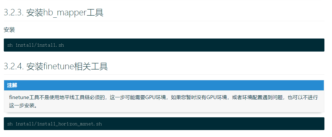

我使用的操作系统是Ubuntu18.04
已经执行好了下面两步:
但是在执行 sh 01_check.sh 这一句话时报错,报错如下:
hb_mapper: command not found
这是为什么呢??????????????????????????

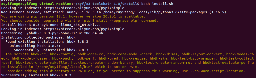

  • yifang
    script没有添加进path里面
    2020-07-11
    • yifang回复yifang:
      可能Ubuntu系统不行吧
      2020-07-11
    • siqi.he回复yifang:
      你好,ubuntu系统运行,我们做过简单的冒烟测试,应该也是可以运行的。
      上面的安装问题,看起来是环境变量PATH的配置问题。可以尝试把/home/xuyifang/.local/bin添加到PATH环境变量里。

  • 杨传义
    应该是没有安装成功。 第一步执行install.sh的输出能发出来看一下吗?
    另外我们支持的系统是CentOS 7,Ubuntu系统可能执行不起来。

  • anming
    你好, 安装脚本会添加环境变量echo -e "export PATH=\$HOME/.local/bin:\$PATH" >> $HOME/.bash_profile
    ~/.local/bin文件夹下有hb_mapper
    可以在 ~/.bashrc 下添加: export PATH="/home/.local/bin:$PATH" 路径根据你的安装路径做修改
