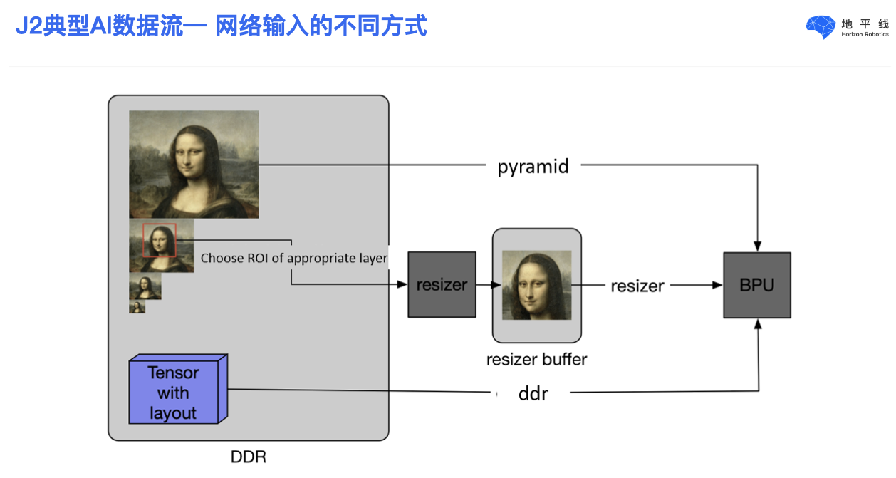

    您提到的问题,在AI芯片量产过程中,是必然要面对的问题。
    端到端的场景,从数据接入,到模型的级联,到感知结果的输出,需要非常顺滑的处理。
    举个车内算法量产的方案:
    1,所有量产功能的AI模型数量在20+
    2,接入2颗摄像头 30fps处理速度。
    车内IMS摄像头要能够处理多个人脸,比如眼睛,如果车内5个人脸都存在的话,眼睛模型每帧需要处理10次预测,30fps。其他模型类推。极限工况下单单眼睛模型的预测,就是在300fps。当然一般场景下,2-3个人脸。
    3,综合来看,从人脸的多目标检测,到后续功能的的处理,大模型,小模型的综合调度,1000+fps是有的。
    对于AI芯片方案的落地:
    1,单模型的预测时耗,精度。
    2,多模型的调度。
    方案难点在:
    1,芯片的架构设计,是否有阻塞点。
    每个模型的预测的前处理,后处理如果都需要DDR带宽的DMA来搬运,基本芯片是扛不住这么大的数据量。

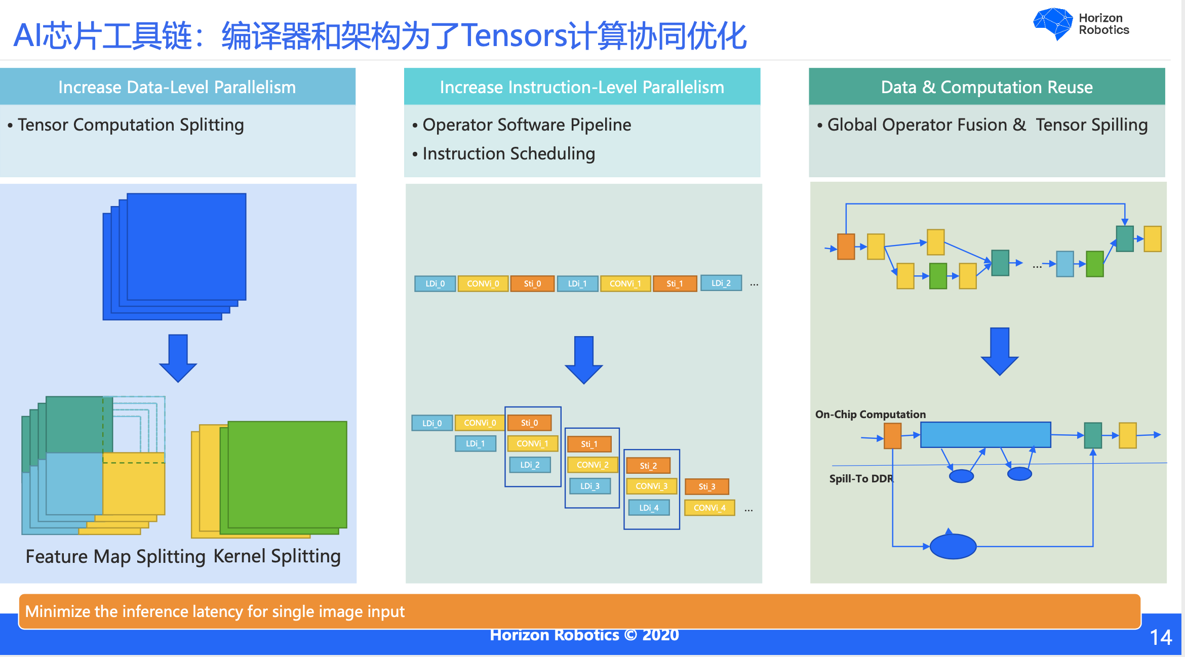

    2,模型的调度:
    这块类似linux kenrel的调度策略。
    芯片这块也要有非常好的流水线设计支持。再加上编译工具链的动态张量的调整,才能支撑巨量模型的调度。
