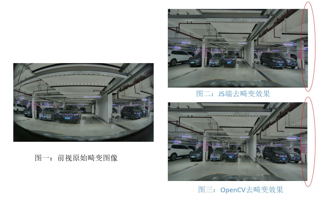

你们好,我们在使用GDC GUI TOOL工具去畸变,发现与OpenCV库去畸变效果有一点差异。
  1. 我们使用的前视Camera含有8个畸变参数,FOV是:127°。
  2. J5板端去畸变和使用OpenCV库去畸变,发现下图中红色圈中差了一点(图三有部分区域丢失),这是因为OpenCV库的原因吗?
  3. J5端去畸变的结果是正常的吗?
    您好,你这边的layout.json是怎么设置的,看着像是ROI裁剪了
    2024-12-16
    你好,看J5的fov跟原图是保持一致的,应该是正常的,
    之前是不是也发过一个贴的,那也是J5的吗,看着像是open cv的参数没对齐的
    2024-12-16

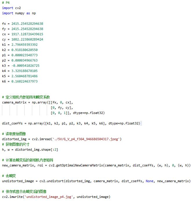

      之前也发过一个帖子,都是J5。我把OpenCV程序贴一下您看看,是不是程序还有问题?
      2024-12-17
    • 费小财回复chengang:
      看上去就是内参的值有偏差,你可以试试把值改大或者改小,看看对fov有没影响的
      2024-12-17

    • chengang回复费小财:
      我调了一下下图中这个参数,现在效果是一致的了。
