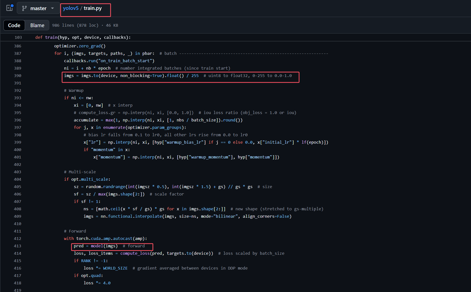

依照J5的PTQ部署示例,产生以下问题:
YOLOv5x的train文件浮点模型输入格式为float.32,见下图:

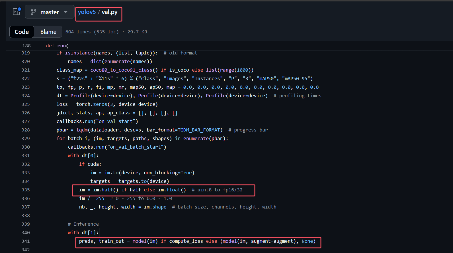

YOLOv5x的val文件浮点模型输入格式也为float.32,见下图:

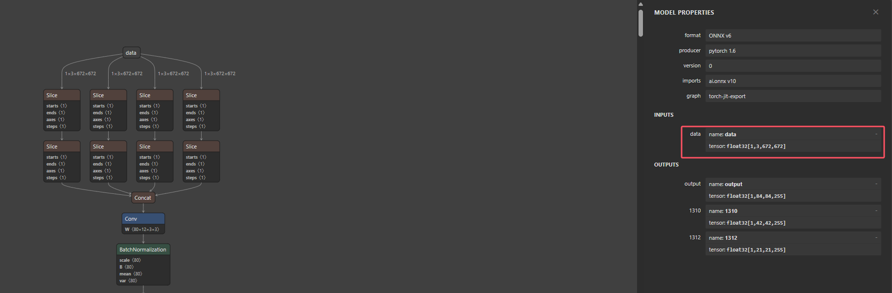

YOLOv5x.onnx经过Netron工具加载显示输入数据格式为float.32,如下图所示。
那么请问,为什么官方的PTQ部署示例中YOLOv5x的config文件的input_type_train设置的是rgb格式呢?
rgb格式不应该是uint8吗?
    这....RGB格式归一化后不就可以用f32表示了吗,这个只是我们的示例!
    2024-12-18
    配置文件中runtime的类型是nv12的,nv12到原始的f32要经过格式转换和归一化等预处理操作,这里配置是让工具链执行器有nv12到RGB格式转换这个操作的
    2024-12-18
    • 默认73056回复HuangHui:
      感谢您的回复!有个问题还想和您确认一下,是不是说input_type_rt只是指定了推理阶段的输入数据格式,它还会首先按照 input_type_train和 norm_type 等参数进行数据预处理,最后再送入bin文件执行推理?
      2024-12-18
    • HuangHui回复默认73056:
      不是, 你可以这样理解:把bin当成黑盒,提供给bin的数据格式就是 input_type_rt 定义的。 bin 拿到数据之后会先进行数据的预处理(格式转化、归一化...这些) ,处理完了再进行网络推理。预处理 +网络推理 都打包在bin中了
      2024-12-18
  • DR_KAN
    input_type_train和你训练时使用的数据类型是相同的,训练时用rgb,那这个参数就要配置rgb。至于为什么是float,因为uint8的rgb会经过mean/scale的归一化处理,处理完之后就变成float了,所以这个是正常的
