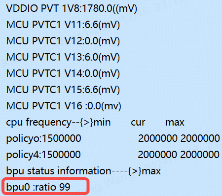

      大哥能帮忙看看这是啥意思吗,和示例中不太一样,示例中有8个cpu,有一个bpu0,ratio 99表示啥意思哇

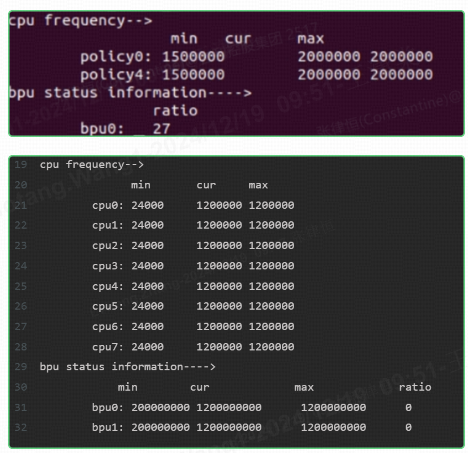

      res50跑1000帧, min,cur,max,policy0和policy4表示啥意思哇,怎么bpu0那里没有 min,cur,max ,示例中显示有8个cpu

      大哥能帮忙看看这是啥意思吗,和示例中不太一样,示例中有8个cpu,有一个bpu0,ratio 99表示啥意思哇,min,cur,max,policy0和policy4表示啥意思哇
      2024-12-18
    • DR_KAN回复珠穆朗玛峰修电梯:
      ratio99就表示占用率99呀
      2024-12-19
    • DR_KAN回复珠穆朗玛峰修电梯:
      min是最小,max是最大,cur是当前的设置值,8个cpu,你这是J5吧?

      大哥能帮忙看看这是啥意思吗,和示例中不太一样只有一个bpu0,ratio 99表示啥意思哇

      大哥请问一下res50跑1000帧, min,cur,max,policy0和policy4表示啥意思哇,怎么bpu0那里没有 min,cur,max ,示例中显示有8个cpu ?不太一样

    • 珠穆朗玛峰修电梯回复HuangHui:
      大哥这个跑出来和示例中不太一样,能帮忙看下吗 policy0和policy4表示啥意思哇 ,为啥只有一个bpu0?
