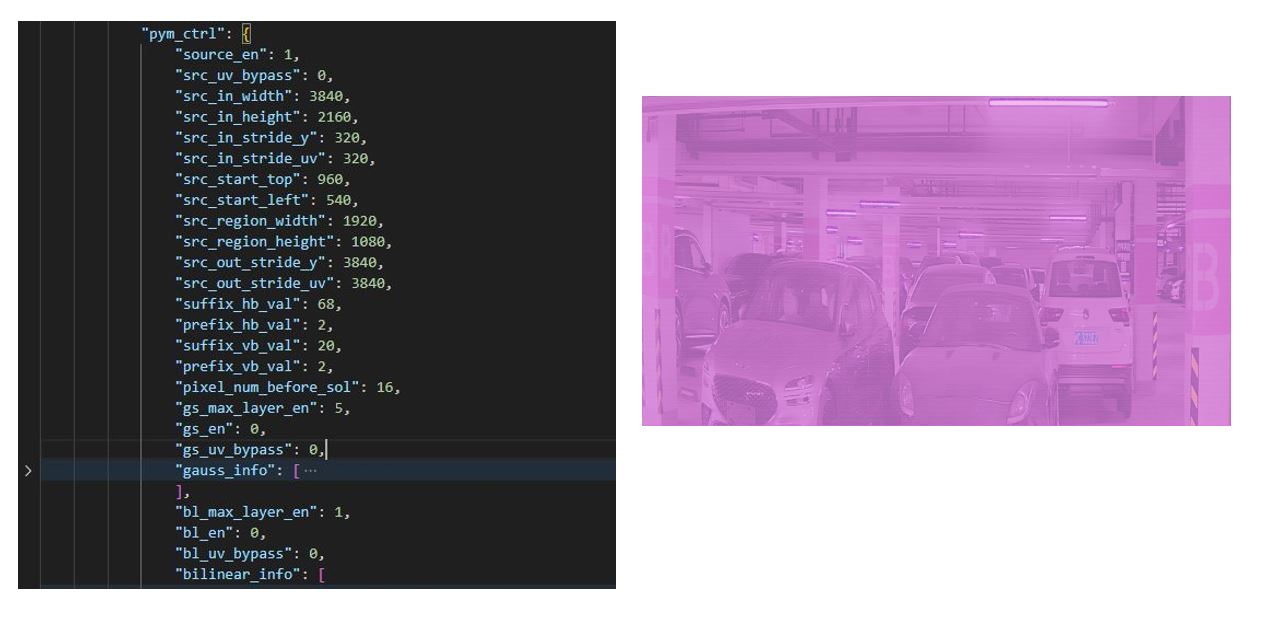

你们好,我在J5 PYM中,对原图层进行了ROI选取,ptm_ctrl配置如下图所示,目前输出图像是原始分辨率的一半(1920x1080),但是发现颜色很奇怪,这个是哪里参数配置不对吗?有相关手册可以参考吗?谢谢。
    您好,从你的配置看,没看出什么问题,你的原图确认没问题,请把原图也dump一下,你这种情况是UV数据有问题
    2024-12-19
    你看图的工具是什么,配置的参数都正确吗
    2024-12-20
    • chengang回复费小财:
      你好,我这边同事是把camera数据记录成h265文件,我再把h265导出一张张图片。导出程序就是调的opencv程序?
      2024-12-20
    • 费小财回复chengang:
      中间过程的图片显示都检查过是正常的吗
      2024-12-20
    • chengang回复费小财:
      原始分辨率出图是正常的,现在就是ROI选取一半内容,就有色差了。这个要怎么排查?
      2024-12-20
    • 费小财回复chengang:
      你不接后级,直接用这个配置dump pym roi的数据看看 原始数据是否是正常的
      2024-12-24
  • zsy
    排查下dump图时uv 的offset的设置? 是否可能是dump输出图像是uv通道的offset不对导致uv数据错误呢?
    2024-12-23
