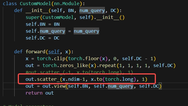

      我们的模型无法提供,不过我做了一个含有scatter算子的简易模型,可以试试。
      另外onnx格式的文件是不支持上传吗?我试了传不上去
      2024-12-26
    • HuangHui回复eyehorus:
      找百度网盘上传,然后分享个地址给我。另外,从错误提示看,算子 ScatterElements_1286 参数的dim超出的约束,你需要去看看,啥情况,错误就在这里:
      error: 'hbir.scatter_elements' op given dim out of range [0, 4).
      2024-12-26
    • eyehorus回复HuangHui:
      改成txt格式能上传了,下载后删掉后缀.txt就行。
      这个dim的问题我试过了,不管是5还是4还是3,都是一样的报错,所以应该和维度没关系。

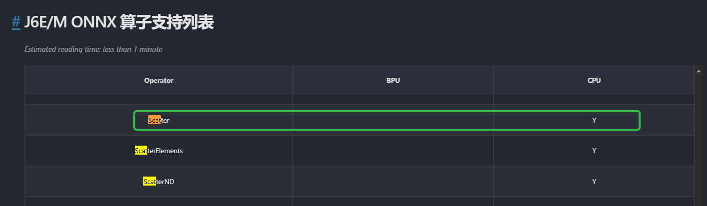

    scatter算子 是支持的呀,为啥要替换!
    2024-12-25
  • tomyc
    j6e应该不支持scatter吧。可以考虑cpu实现下,或者拆下模型
    2024-12-25
